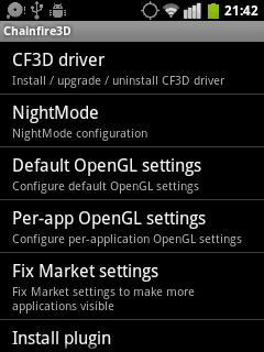

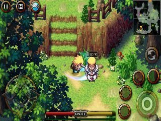

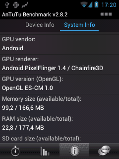

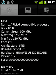

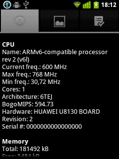

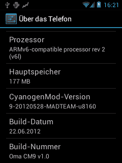

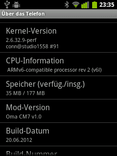

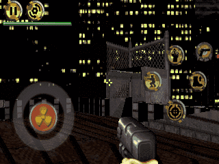

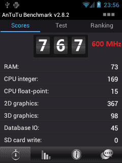

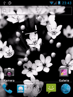

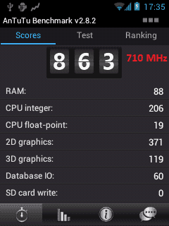

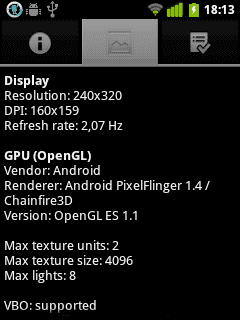

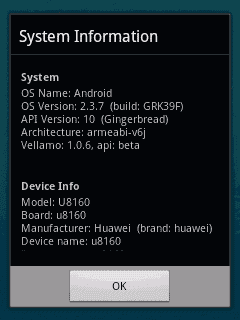

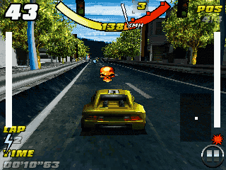

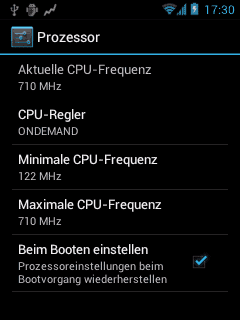

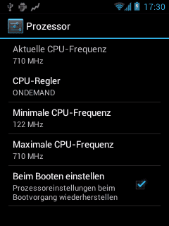

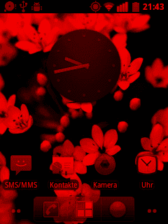

Auf dem Predecessor des MSM7227 bekomme ich eine CM7 und auch eine CM9 zum laufen ;-)
Referenzen anbei. Ich habe das mal für mich lauffähig gemacht und obwohl der MSM7225 ohne
GPU auskommen muß, läuft beides somit auf meinem Ideos X1 flüssig und sehr geschmeidig!
Ein 39 € Computer mit ICS - und die Birds fliegen auch ....
[DEV] [Huawei U8160/U8180] CyanogenMod 7.2.0-RC1 U8160 Port (3rd April 2012) - xda-developers
[DEV] [Huawei U8160/U8180] CyanogenMod 9 Port [28th May 2012] - xda-developers
Vielleicht hilft euch das ja weiter.
:thumbup:
