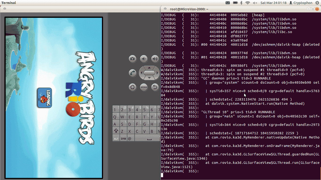

Dieser Test scheitert dann aber anscheinend an OpenGL. Nach dem Loading Screen nimmt sich Angry Birds Rio das Leben (siehe Anhang). Das Ding ist echt waehlerisch ...
