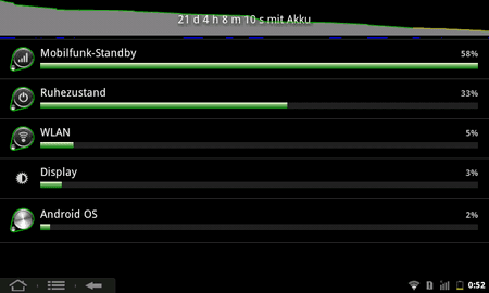

Nicht zu schlecht. Ohne GSM > 21 Tage mit einer Ladung im Standby.
