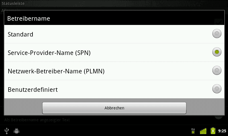

MastaofDesasta schrieb:
Hab dafür einfach Z-DeviceTest genommen, dort im Unterpunkt GSM/UMTS
https://market.android.com/details?id=zausan.zdevicetest
Frage, bzw. ein Bitte: Was taucht unter "SIM operator name" auf?
Das ist bei mir (FONIC) leer. So auch auf dem Stock-ROM. Dort wird aber "FONIC" angezeigt. Ich habe nun mehr ueber MVNOs (Mobile Virtual Network Operators) gelesen, als ich je wollte. In Oesterreich scheint man hier eigene IDs (MNC) zu vergeben. Nicht so in Deutschland. Aber ich bin noch immer nicht dahinter gekommen, wie man sie zuordnen kann (da anscheinend nicht immer der Name auf der Karte steht). Ich wuerde ja vermuten, dass es hierzu Cell Broadcasts gibt ... bleibt doch nur die Analyse vom Source Code.
@MastaofDesasta: Danke, hat sich erledigt.
Die traurige Wahrheit zu den Provider-Namen (traurig zumindest wg. der damit verbrachten Zeit): Man kann bei CyanogenMod einstellen, was angezeigt werden soll.
Setzt man unter "Einstellungen -> CyanogenMod -> Benutzeroberfläche -> Statusleiste -> Betreibername -> Service-Provider-Name (SPN)", so hat man das Verhalten des Stock ROM. So man will, kann man auch selber angeben, was als Provider angezeigt wird.
Screenshot anbei.
Ich werde einmal zuschauen, dass ich den Standard zukuenftig fuer die Gegebenheiten in Deutschland anpasse. Die Verdrahtung von 262-07 (o2) zu FONIC werde ich aus der /system/etc/spn-conf.xml entfernen.
