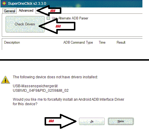

virenschutz hat zwar was gegen SuperOneClick aber das treiberproblem bin ich los.
nein. leider hat auch superoneclick bei mir nicht geholfen. meldet zwar brav das keine treiber vorhanden sind, aber dabei bleibt es auch.

diese suche hab ich 3 mal durchlaufen lassen.-win 7/64- (nach jeder suche usb getrennt.)
Vielen Dank für diesen ergänzenden Hinweis.
Genau so ging es dann bei mir auch.
