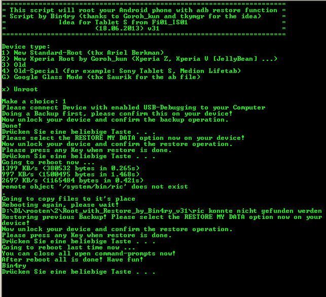

Rooten hat bei mir beim XENO 10 so geklappt:
1. USB-Debugging Modus unter Einstellungen - Entwickleroptionen aktivieren (Häkchen)
2. Moborobo installieren und starten
3. Über USB mit dem Xeno10 verbinden, warten bis die Treiber installiert sind. Moborobo schliessen.
4. "Root_with_Restore_by_Bin4ry_v31" bat Datei starten. Option 1 auswählen, habe mal ein Screenshot drangehängt.
( Beim vorletzten Reboot ( RESTORE YOUR DATA ) bootete das XENO10 nicht von selbst, sondern man drückt einfach nochmal eine Taste für den letzten Reboot )
Z
