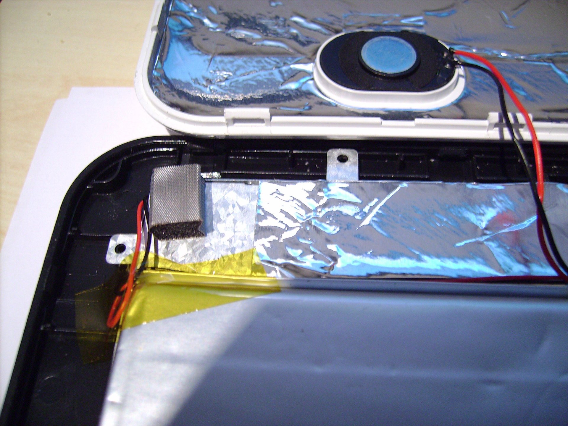

Also ich habe das Gerät mal geöffnet .
Auf der ecke wo der Lautsprecher ist 2
Schrauben Fehlen , auch auf der gegeüberliegendender anderen ecke fehlt eine Schraube.
Super Information
Vielen Dank
