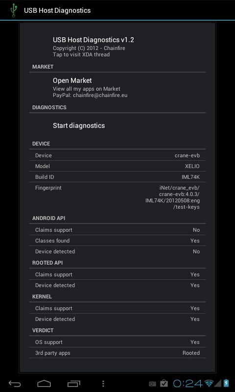

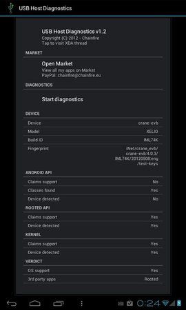

Ich habe mal wieder mein Backup wieder aufgespielt und mit dem USB Diagnostics getestet und mal nen Screenshot gemacht.
Gesendet von meinem XELIO mit der Android-Hilfe.de App

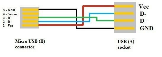

ich tippe mal auf dein OTG Kabel.
Hier siehst du die Belegung eines angeblichen OTG Kabels was auch nicht funktionierte.
Da immer unterschieden werden muß zwischen Master und Slave funktioniert dieses Kabel zum Anschluß an den PC (Master) Tab (Slave).
Nun ist es mit einem OTG anders herum, Tab (master) Stick (Slave, mass Storage) wie man sieht ist connector 4 am Micro oder Mini nicht angeschlossen. Hier muß eine Brücke sein zwischen 5 und 4.
Wenn du den Mini oder Micro USB vor dir siehst, mit dem breiten Teil nach oben, dann ist links 5, zweite von links 4, usw.
Sicher erkennt dein Rechner über dieses Kabel (USB aktivieren) dein Tab.
Einfach mal durchmessen zwischen 4 und 5 muß Durchgang sein.
So kann man im übrigen auch aus jedem einfachen USB Kabel ein USB Host
Kabel machen. Einige Kabel haben halt diesen Fehler.
Gruß Andy
