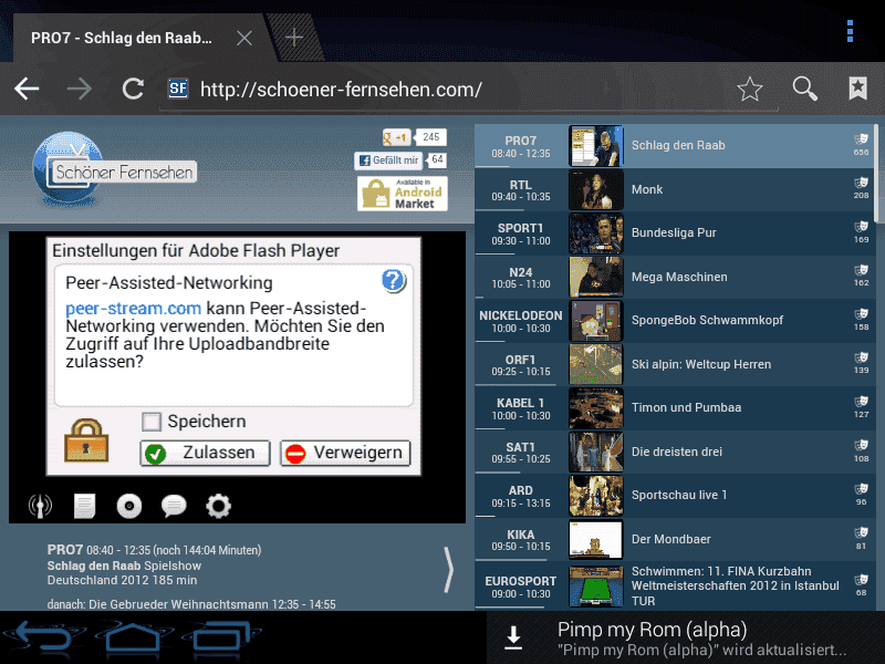

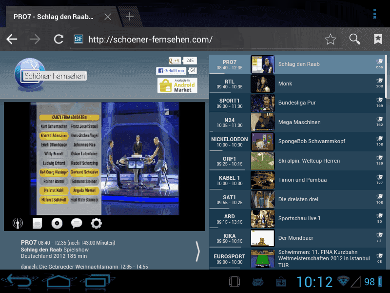

hallo
habe JB getestet ,ist nicht schlecht. würde es auch gerne drauflassen.
doch probleme mit flash player.
getestet mit "schoener fernsehen" bild läuft ab wie im zeitraffer , dann braucht er wieder bis er geladen hat. so geht das hintereinander.
auch sonsten läuft FP unstabiel.
habt ihr ne möglichkeit da was zu ändern ???
Jede neue Firmware braucht etwas Zeit um sich zu "beruhigen".
Auf dem Loox läuft das.
:thumbup:

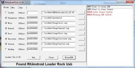

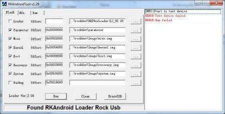

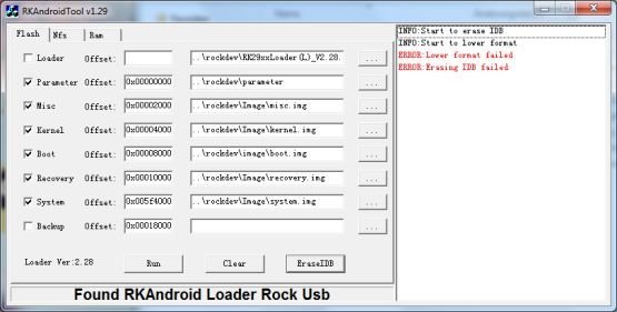

habe noch ein paar Probleme mit den Flashtool
Gerät wird zwar erkannt, aber halt die üblichen Fehlermeldungen
bei erase IDB
ERROR: Lower format failed
ERROR: erasing IDB failed
bei run
ERROR: test devices failed
ERROR: run failed
hatte das gleiche Problem mit dem Windows N101
nach etlichen Versuchen ging es dann auf einmal
Flash tool als Admin starten (rechtklick)!
mache ich natürlich
liegt ziemlich sicher am PC

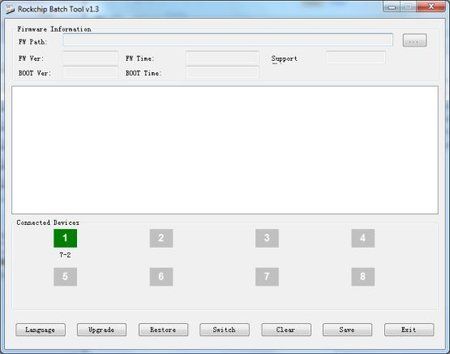

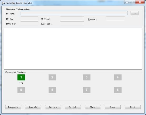

RK Androidtool zeigt mir an, das der Rock USB Loader gefunden wird
RK Batchtool zeigt mir durch die grau hinterlegte 1 an, das das Tab nicht erkannt wird :(
Nutze bitte mal das im Image ZIP mit gelieferte RkAndroidTool.exe um das Update einzuspielen.
Astralix
mache ich natürlich
habe das Batchtool nur als Beispiel genannt
obwohl heute das Tab auch mit dem Batchtool erkannt wird
naja,
klappt alles nicht
muss wohl warten, bis ich wieder am heimischen PC sitze ;)
