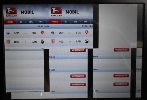

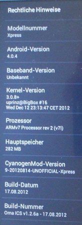

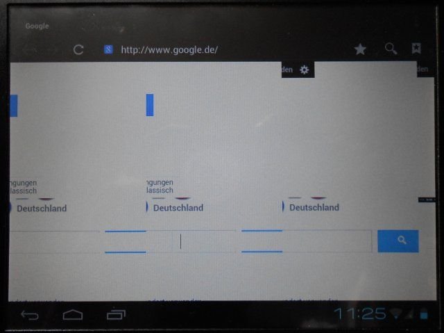

Moin allerseits,
ich habe da ein "kleines" Darstellungsproblem mit dem integrierten Browser - und das zieht sich somit leider auch durch einige Apps. (siehe Fotos)
Was kann ich dagegen machen?
Ist da evtl. beim Flashen was schiefgelaufen? Als Kernel hab ich sowohl die 44 als auch die 46 probiert - leider keine Besserung.

Ok... nach dem ich den Fred nochmal durchwühlt hab, habe ich feststellen dürfen, dass in dieser Version der Browser (WebGL?!) 'n Ditscher hat und wohl auch nicht mehr gefixt wird.
Daraufhin bin ich auf Omas JellyBean 1.2.3a Pimp my rom umgestiegen - läuft soweit sehr anständig. :thumbup:
