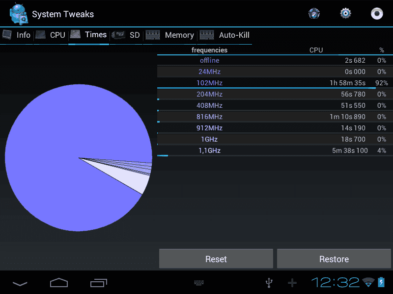

Bzgl.akkuverbrauch: Ich habe heute mal testweise mit dieser system tuning app die minimale cpu-Leistung runtergeschraubt. Funktioniert prima und soweit ich der Akku Anzeige trauen kann, sinkt der Stromverbrauch spürbar.
Ich vermute mal, das im originalystem die Einstellungen ähnlich waren.
Jedenfalls bin ich so mit dem Stromverbrauch zufrieden und das xpress rennt immer noch flink genug.
Nein. Der Odys Kernel kennt nur 3 vorgegebene Zustände: 408, 816 und 1008 Mhz.
Im Zustand wake "pendelt" die CPU zwischen 816 und 1008 Mhz und im Zustand
sleep "pendelt" sie zwischen 408 und 816 MHz.
Daher sollte die jetzige ondemand-Lösung besser sein.
:thumbup:
Oh, ok, dann hab ich falsch vermutet ;-)
Danke für die Erklärung.
