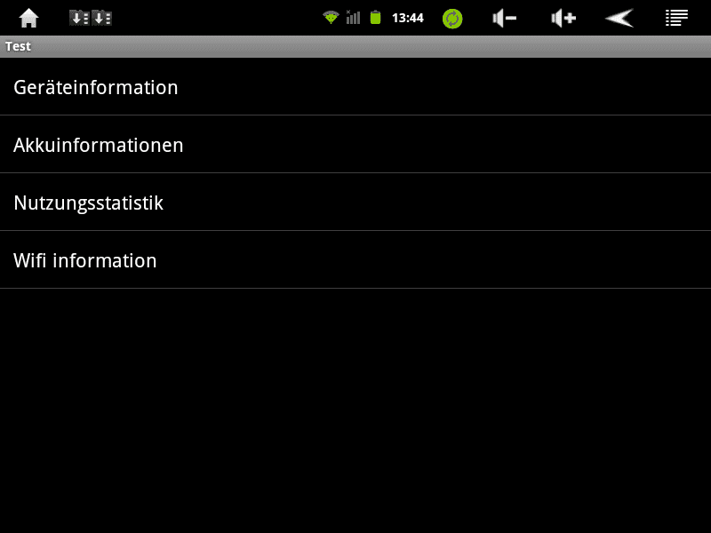

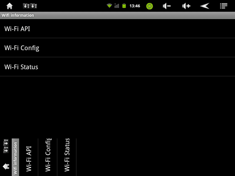

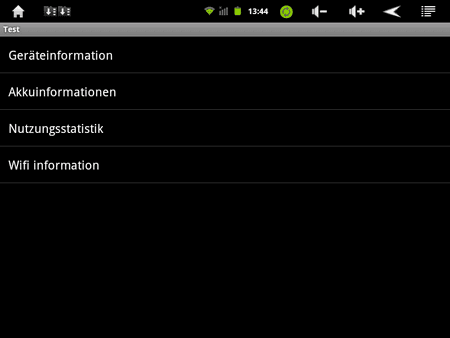

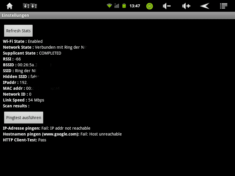

TIP: Telefon-App starten und *#*#4636#*#* eingeben, dann erscheint ein Test-Menü, wo man u.a. auch den
WiFi-Status auslesen kann. Vielleicht hilft es ja bei der Lokalisierung von Fehlern ...
Anbei ein paar screenshoots.
NB: IMEI läßt sich mit *#06# auslesen. Weitere übliches Codes, um in ein Enginereering- oder Factory-Setup
zu kommen, oder um Hardwareinformationen auszulesen, ergeben (zumindest bei mir) keine sichtbare Reaktion.
Wer Lust hat, kann ja selber mal ein wenig testen und dann hier berichten!
:thumbup:
