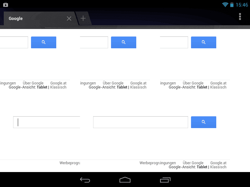

Hier meine ersten Testergebnisse:
Negativ:
Android-Browser hat Grafikfehler
Chrome zeigt nur schwarzes Bild

wishmasterf schrieb:
Negativ:
Bitte mal Screenshot, damit ich verstehe was du meinst
HW Beschleunigung geht auch mit dem Stock Video Player von Google (sprich Gallerie)
Anbei der Screenshot. Exemplarisch ist es nur google.com, jedoch tritt es auf allen Webseiten auf.
Oha, ich weiß den fehler, da habe ich wohl was vergessen zu kopieren, korrigier das heute abend
