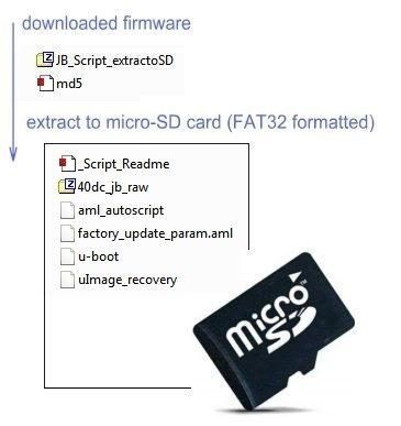

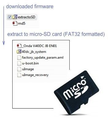

Gestern wurde aber auf SlateDroid.com gepostet, dass es beim Update dieses ROM's zu 2 verschiedenen Problemen kommen kann.
1.) Bei gedrücktem Power-Button erscheint der "weiße Android-Robot" und verschwindet, kein Flash- Prozess beginnt
2.) Flash-Vorgang startet, jedoch entweder bekommt man Fehlermeldungen oder nach einem Neustart erscheint lediglich das Onda-Logo.
Um dies zu umgehen, ist ein neuer JellyBean Bootloader notwendig.
Die beiden Bilder am Beispiel des Vi40 Dual Core zeigen 1.) den Flash des Bootloader, danach den Flash des ROM's
Inwiefern das Bootloader-Skript auf andere Onda's angewandt werden darf, frage ich noch nach!

Onda's orginale V2.0 ROM's (vom Dezember) werden per SD-card geflasht!!! Das AML-Flashtool darf nicht verwendet werden! :winki:
Für die ROM V1.5.5 und die alte V2.0 (vom November) mußte noch per AML-Flashtool & englischem Windows (oder nach meiner bereits geposteten Methode per SD-card) geflasht werden.
In den neuen V2.0 (vom 04.12.) sollte das Skript "aml_autoscript" integriert sein. Ich habe bisher die orginale ROM für's Vi40-DC nicht runtergeladen, da ich auf die Custom-Version noch warte, daher weiß ich nicht ob in der orginalen ROM für's Vi40-DC das Skript integriert ist. Nach den Info's im Forum aus SlateDroid.com ist das Skript beim Onda V971 und V811 integriert, für's Vi40-DC wird ein Bootloader-Flash im Forum empfohlen.
Mir dauert der Download der V711 ROM zu lange. Canon, kannst Du in deiner runtergeladenen V2.0 schauen, ob dieses Skipt vorhanden ist.
Falls nicht, gibt es noch die Möglichkeit sich den Bootloader-Flash anhand der Anleitung auf SlateDroid selbst zusammenzubasteln :thumbup:
