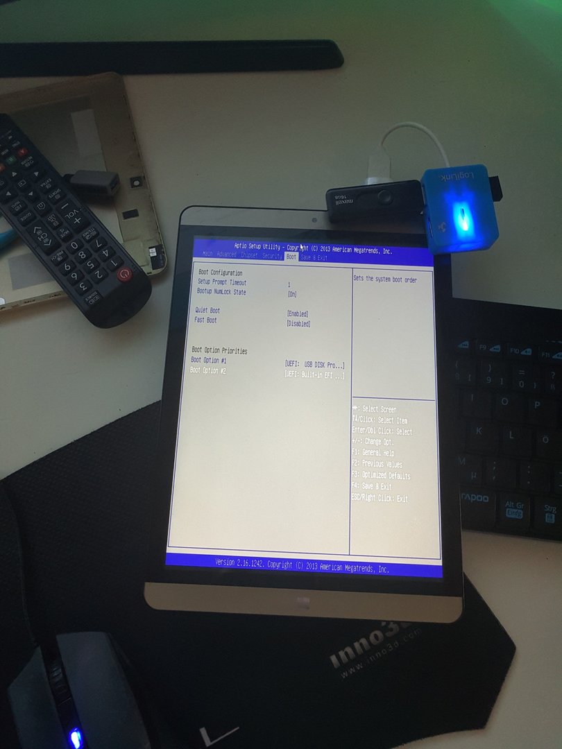

So....mein OTG Kabel ist heute angekommen und ich mußte es natürlich ausprobieren. Funzt ABER....und jetzt kommt es, der Stecker am Tablet funzt nicht :bored:
Es gab nur ein kurzes Lebenszeichen und nun bekomme ich kleine Verbindung mehr zur Tastatur :crying:
Tach, was meinste mit Lebenszeichen?
Um im Menü vom Foto weiter zu kommen, solltest du die Maus einstecken.
[doublepost=1461677581,1461677435][/doublepost]Die Tastatur geht erst mal nur um ins BIOS zu kommen. Tab einschalten und ESC gedrückt halten.
Dort aber NIX verändern.

Ich könnte jetzt einen Account einrichten. Also laut der Software gar nicht sooo schlimm aber, weder Tastaturt noch maus reagieren da der USB Stecker scheinbar nicht in Ordnung ist. Am Tablet kommt nichts mehr an. Und Touchscreen geht leider auch nicht.
Irgendwie stehe ich auf der Leitung....
Otg mit Maus, oder mit Tastatur im Tab...wenn du einschaltet, blinkert keins von Beiden?
Bzw wenn dein Menü da ist und du Org mit Maus einsteckst bleibt Maus dunkel?

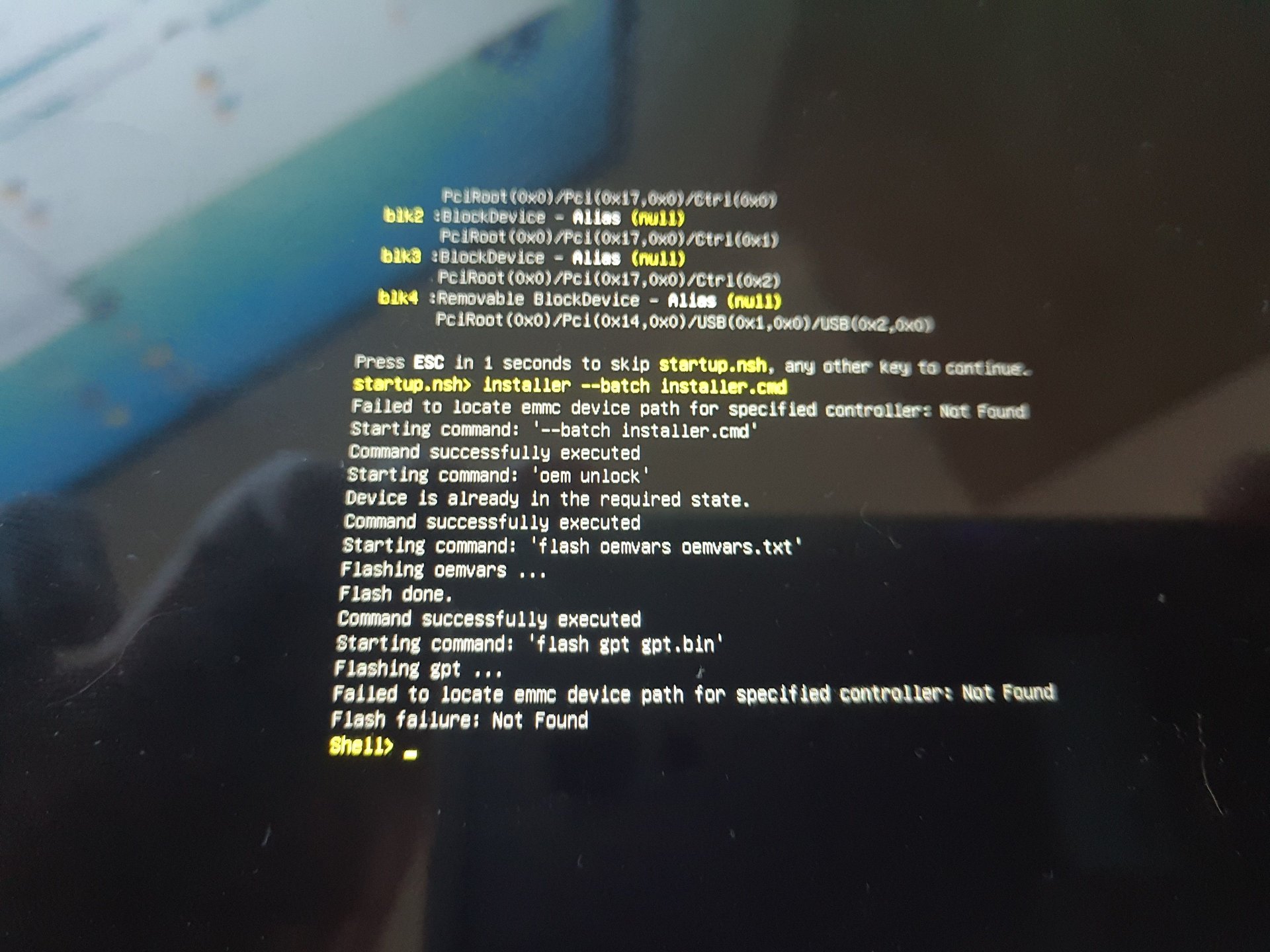

Ich habe ein ähnliches Problem wie der Ersteller der Themas...
Leider tritt bei mir auch noch eine nicht erkannte EMMC auf.
So habe ich erst garnicht die Möglichkeit eine Installation zu starten.
Um das Problem mal von Anfang an zu schildern...
Android lief in der Version 4.4.2.
Windows 10 war zwar installiert aber lief nicht bzw konnte man in der Wiederherstellensoption nichts weiter machen. Das Tablet ist bei jedem Versuch einer Reparatur oder neu Installation abgestürzt oder hat neu gestartet...
Also dachte ich mir...
ISO auf einen Stick machen...
Windows neu installieren...
Problem gelöst.
Leider hat sich dabei der EMMC formatiert und wird nun vom Tablet nicht mehr erkannt und auch nicht im BIOS angezeigt.
Hat vllt jemand eine Lösung oder ähnliches?
Vielen Danke schon mal.
MfG Dennis
[doublepost=1506334288,1506333810][/doublepost]Hier mal ein Bild was mir angezeigt wird wenn ich Android Flashen möchte.
Eine Windows Installation endet mit der Fehlermeldung "acip bios error"
[doublepost=1506334523][/doublepost]Hoffe das jemand vllt eine Lösung hat.

Hmm. Hast du die richige Version für dein Tablet ?
(aim Zweifelsfall mit Seriennummer abgleichen)
Den Fehler hatte ich glaub nur bei der Windows Reinstallation,
und nur bis ich die korrekte Version fürs Tablet besorgt hab
