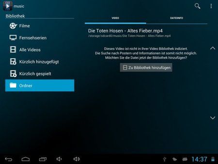

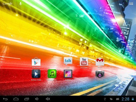

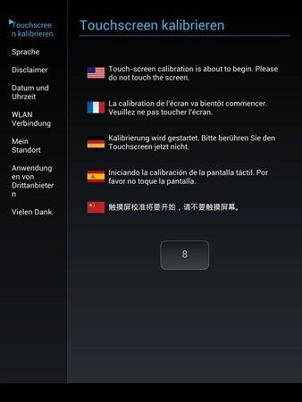

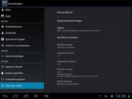

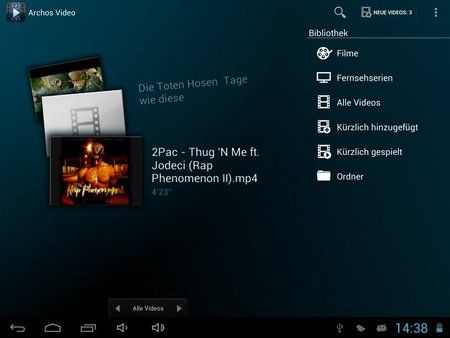

Erster Beta-Test (für die Hardcore Frickler):
Rom vom Archos-Platinum97 HD fürs Onda V972 V1 gepatched.
Was nicht läuft und von mir auch nicht gefixt werden wird: Die Rückkamera! (Braucht kein Mensch.)
Noch nicht "entmüllt", da nur "proof of concept".
Gerootet.
Frontkamera läuft, also Skype, etc. ok.
Der Rest scheint ok zu sein, ich habe noch nicht alles getestet.
Dafür seid ihr da.....:D
Video Hardware-Beschleunigung funktioniert.
HDMI ok. Youtube ok.
Untere Taskleiste wird bei Videos ausgeblendet, nicht wie bei Onda!
Einige nette Apps von Archos.
Performance *gefühlt besser* als beim Onda Rom.
