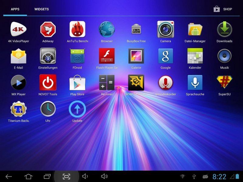

Neues Custom Rom auf Basis 1.35 mit integriertem TWRP Recovery.
TRWP ist ein Recovery Image, ähnlich wie Clockworkmod, ABER
auf Touchbedienung hin optimiert.
  • Geflasht wird, wie immer mit Phoenix Suit (wichtig wenn nach frickeln das Gerät wieder nicht startet...:laugh:)
  • TWRP Recovery schon integriert
  • Alles auf deutsch
  • Adaway integriert (hosts Datei schon gegen eine angepasste ersetzt)
  • ADB-Root, weil sonst Android Commander nicht richtig funktioniert
  • 183174d1363854315-custom-rom-auf-basis-der-originalen-fw-v1-35-21-03-2013-15-12-33.jpg
  • China Apps raus
  • einige nützliche Apps bereits vorinstalliert
ACHTUNG: das Rom *sollte* auf 32 GB Geräten laufen.
Es ist aber nur mit 16GB getestet worden.
Wer will, kann es ja mal ausprobieren, ist ja schnell wieder zurück geflasht :tongue::
DOWNLOAD von MEGA
Entpacken mit 7zip, dann mit PhoenixSuit (incl. Formatieren!!!) flashen.

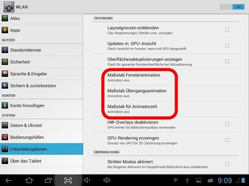

Ich würde zusätzlich empfehlen, die in der zweiten Abb. gezeigten Einstellungen vorzunehmen.

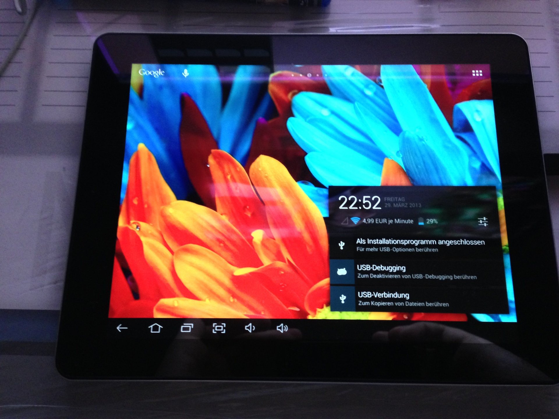

kann mir das jemand erklären, was zu tun ist? bin schon wieder latent überfordert...
sollte es schon ein tut geben, hätte dann jemand den link?
bitte danke :)
na guck, wurde doch für alles gesorgt! hervorragend, dann werd ich mich gleich mal ran machen - danke!
melde mich noch mal wenn ich verzweifelt alles zerstört und wieder aufgebaut habe :D
Der ursprüngliche Beitrag von 21:07 Uhr wurde um 22:54 Uhr ergänzt:

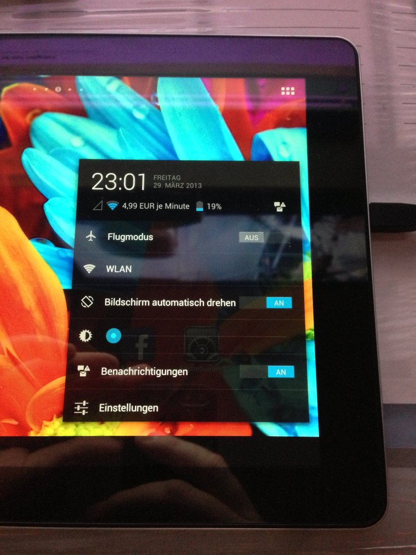

ist drauf, aber jetzt kann ich der akkuanzeige zusehen wie der saft flöten geht.
das wird ja sicher nicht normal sein... was ist zu tun?
jatzt passieren ganz komische sachen.
der display wird beim laden auf einmal komplett weiß, obwohl das gerät ausgeschaltet ist.
ich denke ich werde mal eben die normale fw (1.35) flashen. ...
Der ursprüngliche Beitrag 29.03.2013 von 23:32 Uhr wurde 30.03.2013 um 00:21 Uhr ergänzt:
und auf fw 1.35 entläd der akku sich auch rasend schnell. vor dem ersten flashen war die akkuleistung sehr gut.
hoffentlich ist das ding nicht jetzt schon im arsch und ich muss das nach china zurück schicken -.-
Hast Du beim flashen komplett formatiert oder nur recommended verwendet? Würde auf jeden Fall komplett formatieren. Ich komme mit dem Akku auch nur 3-4 Stunden hin bei Dauerbetrieb. D.h. Display und WLAN an.

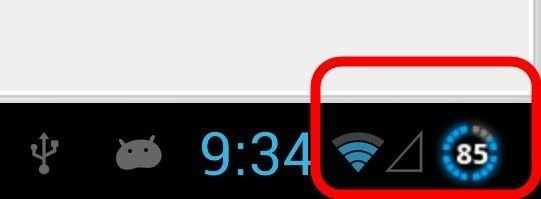

Batterieanzeige in Prozent.
Funktioniert, aber nicht weiter auf Nebenwirkungen getestet :tongue:
"signed_battery_percent_1.1.zip" auf Sdcard kopieren und mit TWRP installieren.
Die original Dateien, die ersetzt werden müssen, werden in /system/backup gesichert.
Könnt ihr euch dann raus kopieren. (oder auch nicht)
ACHTUNG Update: Neue Version, die erste war buggy!
Nur auf 16 GB Gerät getestet!
  • signed_battery_percent_1.1.zip
