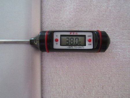

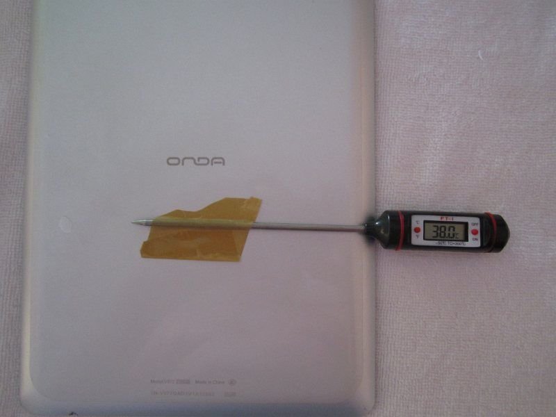

Ich teste gerade: Display an (niedrigste Helligkeit), Wlan an, sonst nichts.
Mal sehen....
PS: wenn es bei uns kalt wäre, könnte man das Ding prima als Heizung verwenden....38.1 Grad....:tongue:
