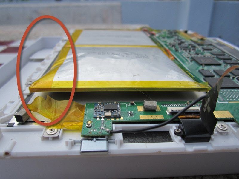

seit zwei Tagen dreht mein ONDA V972 (V1) mit der letzten Kasty Software (3.2.1) spielt seit zwei Tagen verrückt: Es bedient selber dauernd die untere Reihe von Symbolen im Dauerwechsel - Lautstärke rauf runter, Home, zurück und offene Programme. Woran kann das liegen? Hat jemand auch schon mal das Problem gehabt? Und wie wird man diesen Spuk wieder los?

wie nennt man eigentlich diesen Bereich auf dem Bildschirm wo die, Home-Taste, die Lautstärke Rauf und runter Tasten, der Zurück und der Knopf um an die geöffneten Programme sind?
Dann kann ich vielleicht per Google was finden warum das hier (im Querformat!) nicht geht.
Ich sag schon mal im Voraus Danke und hoffe dss ich diesmal einen Tipp kriege der mein Problem löst. Sorry, bin leicht genervt..
Harald
PS: ich bin kurz davor wieder auf die original ONDA Firmware 2.0 zurück zu flashen. Langsam zwar aber solch nervigen Ärger hatte ich da über Monate nicht.
PS2: das zurück gehen auf die V2.0 hat leider auch nichts gebracht - das muss wohl was an der Hardware sein. Jemand einen Plan was da defekt sein könnte?
hmiller schrieb:
wie nennt man eigentlich diesen Bereich auf dem Bildschirm wo die, Home-Taste, die Lautstärke Rauf .....
statusbar oder Statusleiste
Entweder der Touchscreen selbst, da der Bereich um die statusbar, wohl der am meisten genutzte ist.
Oder, deine Akkus haben sich aufgebläht und üben nun von innen Druck auf den Touchscreen aus.
Soll ja schon mal vorkommen, gelle? :thumbdn:
Schau Dir mal das Bild an, um diesen Bereich geht es.

@hmiller
ist das Problem bei Querformat und Hochformat?
Wenn etwas sehr nahe am Bildrand liegt kann es auch zu Fehlfunktionen kommen oder etwas von inne dagegen drückt.
Reaktionen: hmiller
danke - dann werde ich das Tablett mal die Tage auf machen. Das mit dem aufquellen des Akkus muss ich mir anschauen.
Grüße,
Harald
Der ursprüngliche Beitrag von 18:53 Uhr wurde um 19:21 Uhr ergänzt:
Hallo Heinz Otto,
es scheint der Bereich zu sein der normalerweise im Querformat (was ich hauptsächlich nutze) als Statusbar dient.
Kleine Frage: was sind das für Schrauben? Kleine Torx?
Grüße,
Harald
Drehs doch mal um 180 grad rum und beobachte ob es immer noch ist.
Hallo Heinz Otto,
dann flippt nicht mehr die Statusleiste aus sondern der Bereich wo die Uhrzeit angezeigt wird (auch wildes Geflacker und manuell nichts mehr zu bedienen). Es dreht also immer die gleiche Seite des Monitors ab. Das mit dem aufgedunsenen Akku ergibt also evtl. Sinn.
Weißt du zufällig was für einen (Torx?)schraubendrehe man da benötigt um das gute Stück zu öffnen? Gibt es zum öffnen vielleicht sogar irgendwo eine Anleitung?
Ich sag schon mal im Voraus Danke.
Hallo hmiller,
dann ist ja alles klar. Es müßte ein Torx 3 sein. Google mal danach, da gibt es eine bebilderte Anleitung auf einer spanischen Seite, glaube ich.
