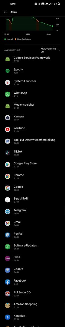

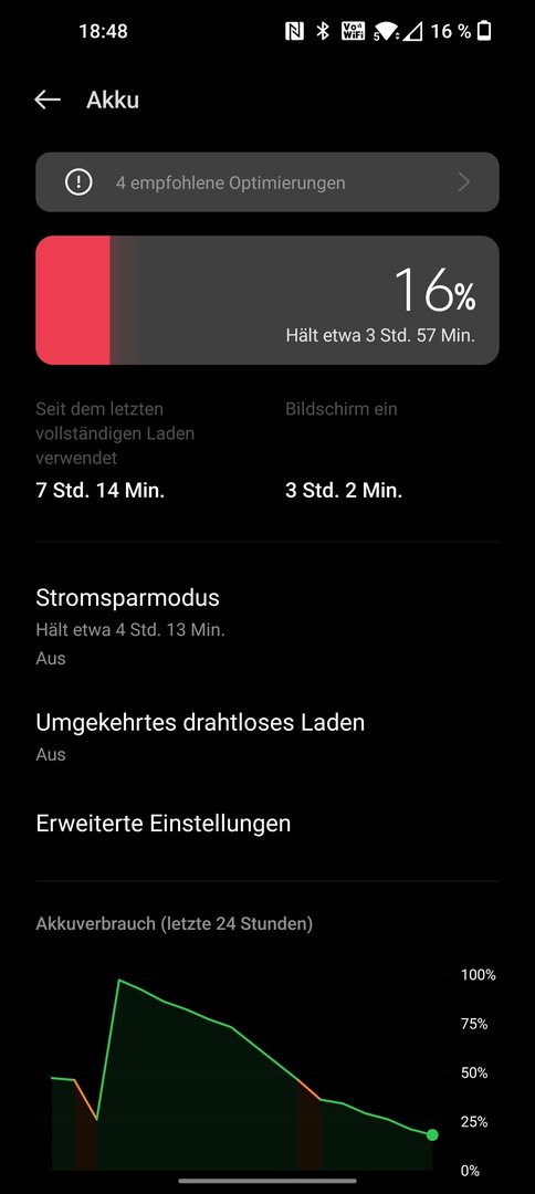

Hallo zusammen. Hier Mal mein kurzer erster Eindruck und nicht wirklich aussagekräftigen Akkubericht.
Kurzfassung zum aktuellen Zeitpunkt:
- Akkulaufzeit mieserabel
- Performance ganz okay ruckelt aber sehr oft beim scrollen im Play Store , Facebook und Instagram
- Vorderkamera sehr gut mit Unschärfeblende in Videos
- Haptisches Feedback also Vibration sehr mangelhaft, also Vibrationsmotor ist sehr schwach obwohl alles auf max.
Für den ersten Eindruck bin ich einfach geschockt und werde es noch ein bisschen testen....gehe aber davon aus daß ich es Retournieren werde, und ob ich dann vielleicht zum ähnlichen Realme GT2 Pro greifen werde weiß ich auch nicht da es ja prinzipiell 1:1 dieselben Handys sind und da die Akkulaufzeit wahrscheinlich auch so mieserabel sein wird... Noch bin ich unschlüssig aber auch am testen. Kann auch stark an dem werkeln von Android im Hintergrund sein
