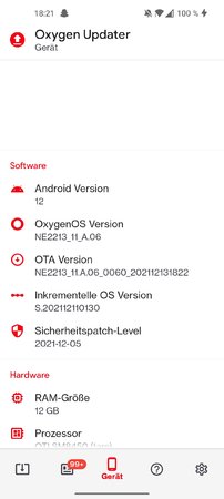

Okay dachte ich mir, suche ich halt einen anderen Weg als das normale Softwareupdate. Da bin ich dann auf den Oxygen Updater gestoßen. Hier wird ebenfalls ein Update angezeigt, welches ich auch heruntergeladen habe und dann per "Lokales Update" installieren wollte. Leider kommt auch hier wieder genau dieselbe Meldung: "Extraktion fehlgeschlagen". Ich habe es im Full Mode sowie auch im Incremental Mode versucht. Ebenfalls habe ich mir die Apks von OnePlus zur Installation von Updates heruntergeladen, ebenfalls keine Chance. Ich habe auch versucht alles oben genannte im abgesicherten Modus zu machen - Fehlanzeige.

Hänge mal einen Screenshot aus dem OxygenUpdater an.
Danke im Voraus
Mirco

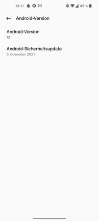

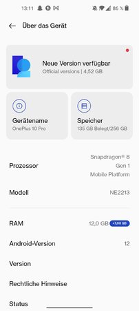

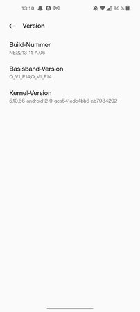

Ich habe noch einmal mehr Screenshots gemacht, die zeigen das das Sicherheitsupdate von 2021 ist & es sich um das OnePlus 10 Pro 12/256 handelt sowie Android 12 installiert ist.
Bin jetzt total ratlos was mit dem Handy los ist und mache mir auch Sorgen ob ich es überhaupt sicherheitstechnisch weiternutzen kann. Wie gesagt war es ein Gebraucht-Kauf von einer großen deutschen Gebrauchtwarenseite.. HILFE :D

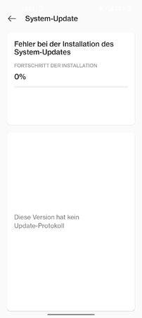

Ich hab schon verschiedene Versionen der " LocalUpdate.apk " durch gehabt aber der von Dir @Zino verlinkten Datei nochmal eine Chance gegeben. Leider schlägt es hier ebenfalls mit der auf dem Screenshot ersichtlichen Meldung fehl.
