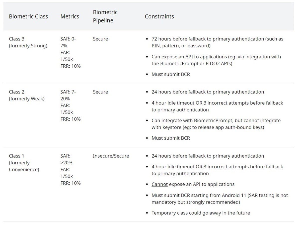

@Erkan Das Pixel 8 bzw 8 Pro hat die Höchstmöglichste Sicherheitsstufe der Gesichtsentsperrung per Kamera. Klasse 3
Reaktionen: Erkan
