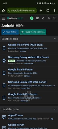

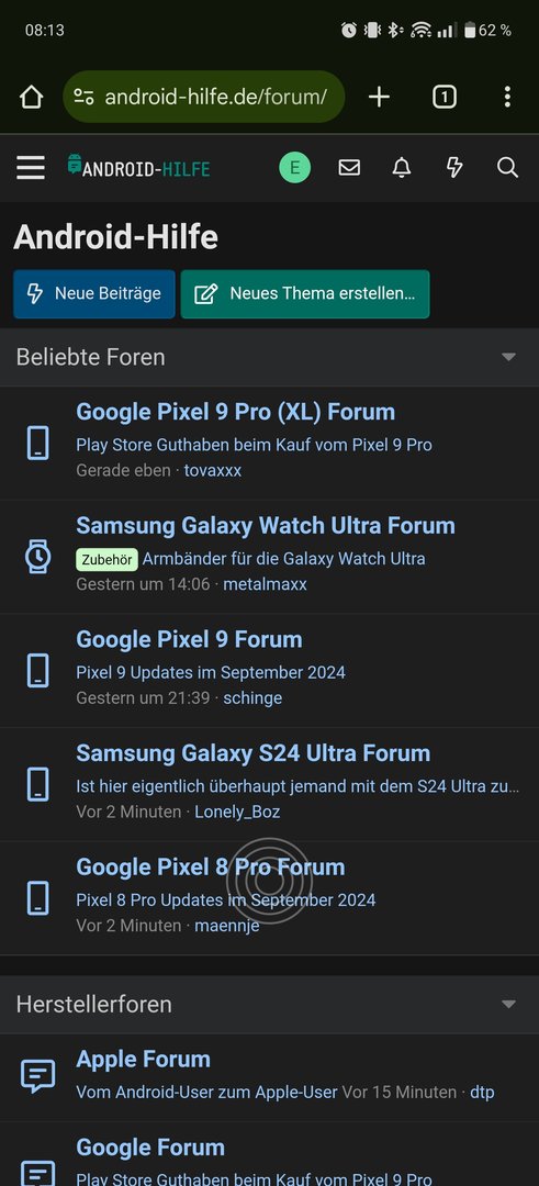

@elementz89 ich hab nur eines bemerkt.
Lasse ich das Display alleine aus gehen ist die Fläche für den Scanner nicht zu sehen..in dieser Zeit kann ich aber ohne Fingerabdruck das Display wieder entsperren . Warte ich aber ein paar Sekunden kommt die Schaltfläche und ich kann ihn benutzen.
Reaktionen: ElemenTzz
Schaut dann zb so aus :D

Ja nach einem Neustart geht es für paar Stunden.
Und taucht es wieder auf..
Hab das Symbol dann in der Email App.
auf dem Homescreen etc siehe Screenshot oben.

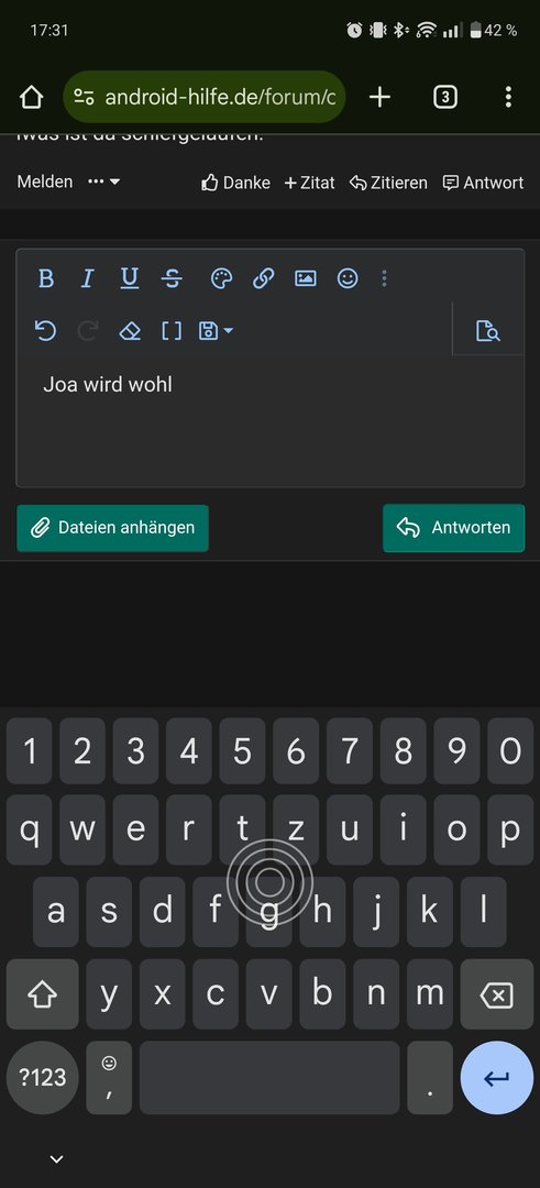

Joa wird wohl darauf hinauslaufen.
Hier während ich antworten mag :D
