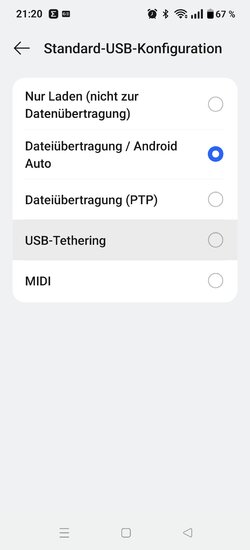

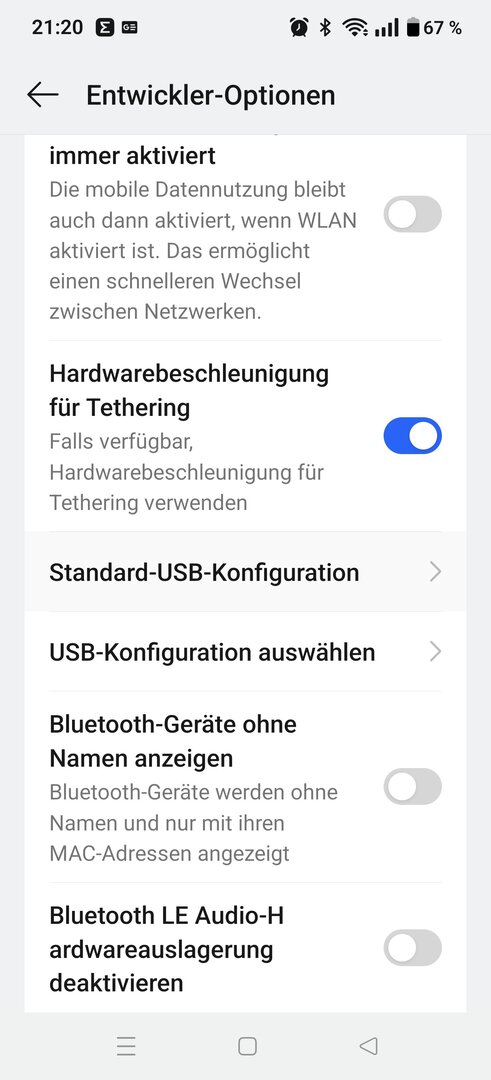

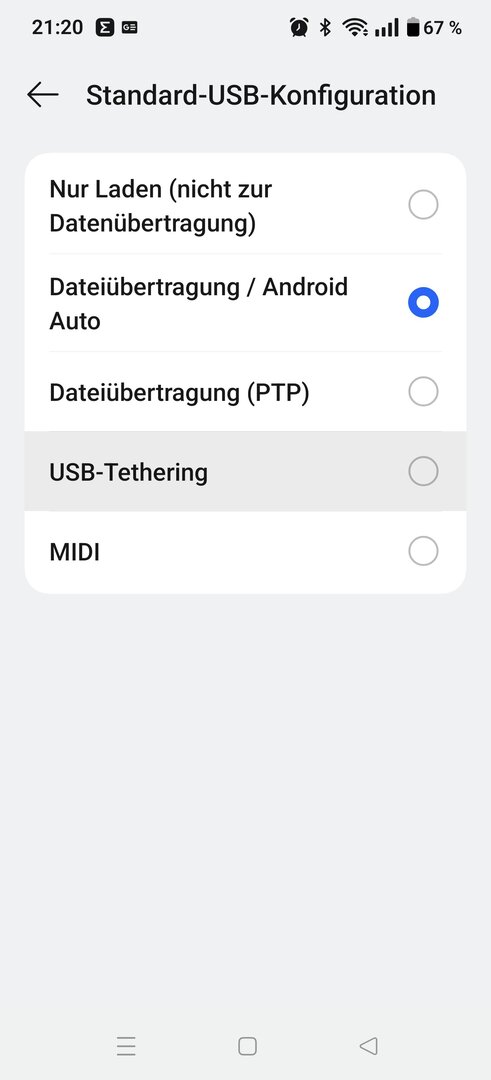

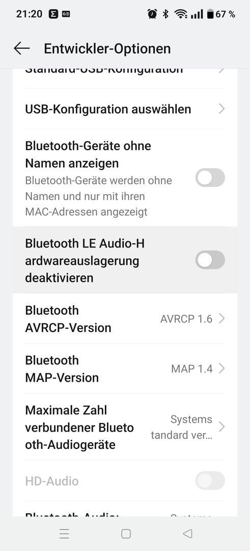

Hier keine Problem mit Android Auto und Renault Clio von 2024.
Vielleicht hat sich was in den Entwickleroptionen verstellt? Habe dort bei den USB Optionen immer auf Android Auto stehen. Und bei Bluthooth immer das höchste.

@Badtz-Maru Tatsächlich - nach der Umstellung in den Entwickleroptionen funktioniert es wieder. Vielen Dank für den Tipp.
Reaktionen: Badtz-Maru
@Badtz-Maru
Moin, Dein Hinweis mit den Einstellungen war genau richtig 😃. Sowohl Android Auto als auch das automatische Verbinden mit Bluetooth funktionieren wieder. Vielen Dank für den Tipp 👍👍.
