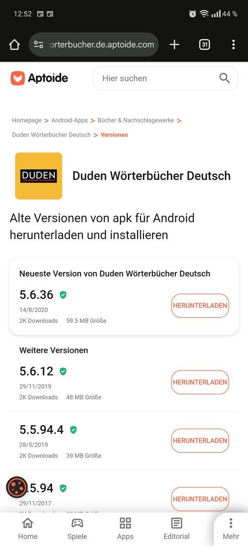

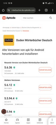

Geht es um diese App oder gibt's da noch ne andere 'Fuel log pro'?
& die 'Duden Wörterbuch App' is das letzte Mal vor über 4 Jahren aktualisiert worden, die hatten von den ganzen 'Jugendwörten' bestimmt die Schnauze den Schnabel voll & haben eingestellt - Alternativen gibt's da laut Bewertungen auch genügend (bessere).

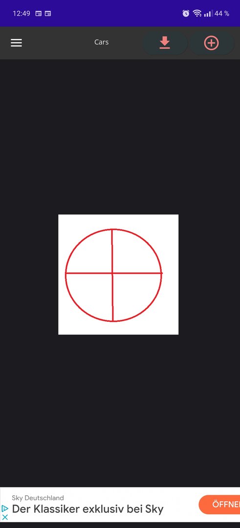

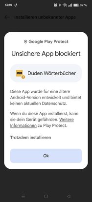

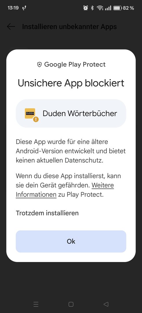

Also ich konnte es unter Android 15 installieren🤷‍♂️Bin einfach auf trotzdem installieren gegangen. Oder ist das eine andere App ?
Duden Wörterbücher (Android)

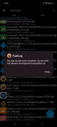

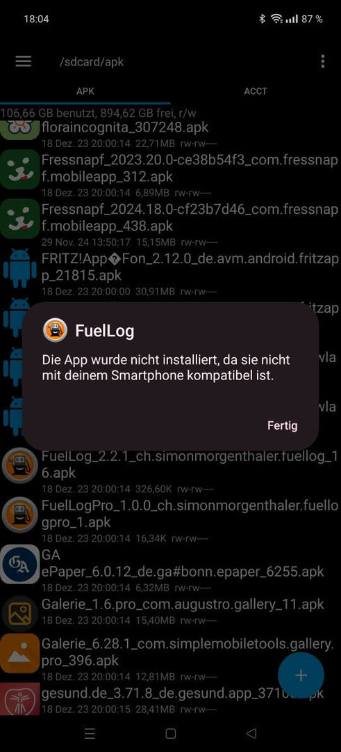

Die Installation der Dudenapp aus dem Amazon Appstore wird abgebrochen mit dem Hinweis "Die App wurde nicht installiert, da sie nicht mit deinem Smartphone kompatibel ist." Das Gleiche gilt für die Fuel Log bzw. die Fuel log Pro.
Ich bin noch auf der Adroidversion, mit der das Gerät ausgeliegert wurde, CPH 2581_14.0.0.802(EX01),
"trotzdem installieren" wie bei @Badtz-Maru wird mir leider nicht angeboten... So sieht das bei mir aus:
Der erste Screenshot bei @Pazuzu-13 mit dem roten Fadenkreuz hat nach meiner Kenntnis nix mit Fuel log Pro zu tun, falls doch, ist das in der Tat eine andere Version... Hm, und Play Protect habe ich abgeschaltet, mag auch ein Aspekt sein...
Is auch die Falsche, weil es einfach zu viele gibt, dazu noch mit gleichen Namen.
Ich frag jetzt nich weiter, warum du bei Amazon Apps lädst, noch ohne jeglichem Update unterwegs bist oder Play Protect nich aktiviert hast.
Na ja, ganz einfach, weil ich die duden App damals für 20 € bei Amazon gekauft habe und es dort auch viele Apps gratis gab. Und Play protect zeigt mir gerne APK pure oder Aptoide oder weitere als gefährlich an.. Ich denke einfach, dass Google mit Play Protect auch eigene wirtschaftliche interessen verbindet und Apps von alternativen Anbietern "als gefährlich" einstuft, die ganzen Adblocker sind natürlich gefährlich fürs Werbegeschäft von Google. Ohne jegliches Update bin ich unterwegs, weil ich gelesen habe, dass das Entsperren des Bootloaders mit A15 schwieriger oder unmöglich werden soll. Bei meinem Honor V10 war das so, dass nur mit einer bestimmten (niedrigen) Android Version gerootet werden konnte. Ich denke nicht, dass ich deswegen hochgradig gefähret bin... Ich habe das Gerät seit knapp 2 Tagen, deswegen lass ich keine Hektik aufkommen, sondern richte erstmal in Ruhe ein und schaue, welche Bugs sich noch in A15 auftun..

Hi borisku,
dann installiere deine alten Apps über ADB
Der Befehl lautet:
adb install --bypass-low-target-sdk-block FILENAME.apk
Hier wäre ein tutorial... --> klick
So long
Arkon1

Ein großes Dankeschön @Arkon1 für diesen konstruktiven Hinweis: Fuellog konnte ich nach deinem Fingerzeig über ADB Appcontroll installieren. Das Auto fahre ich seit 2010 und konnte die über 1000 Tankvorgänge erfolgreich importieren! Das ist die Hilfe, die ich mir erhofft hatte... Ich fange schon mal verhalten an zu jubeln... ;-)
