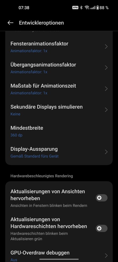

Hallo probier mal den aAnimationsfaktor auf 0, 5 zu stellen hier wie auf dem Foto!
Ach so der Entwicklermodus muss Aktiviert sein!
Reaktionen: 508840
Moin und danke...das hat leider nichts gebracht.
