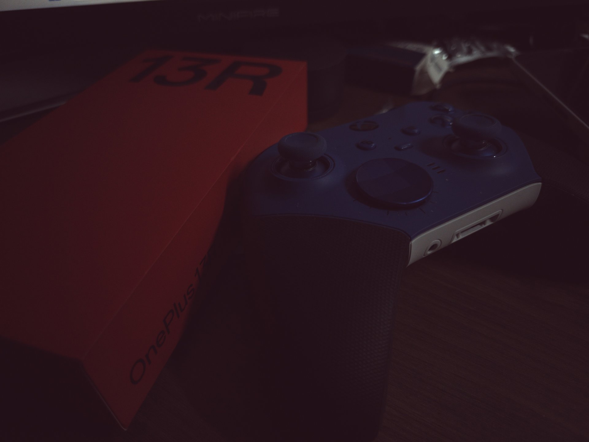

Ich habe gestern mein OP13R erhalten und bin auch grundsätzlich zufrieden damit.
Da der charakteristische Hasselblad "Look" fehlt, hatte ich gehofft, Fotos im Master Mode als RAW zu schießen und in Lightroom zu bearbeiten.
Leider scheint LR mit den .dng Dateien überhaupt nicht klarzukommen und alle Fotos haben einen violetten Schleier, der sich nicht entfernen lässt. Andere Software habe ich noch nicht getestet, will ich ehrlich gesagt aber auch nicht, da ich privat auch sonst nur Lightroom nutze.
Ich finde im Internet nur einige sehr alte Beiträge zu diesem Thema, jedoch keine Lösung.
Gibt es dafür eine Lösung? Falls nicht, dann spiele ich leider mit dem Gedanken, das Gerät zurückzuschicken :1f615:

@vw-kaefer1986 Zumindest das 13R hat keine Option zwischen verschiedenen RAW Formaten zu wählen, nur JPEG und RAW. Hier einmal die original Datei :)
Ich hatte sie nochmal in RawTherapee geladen und auch da wird sie nicht korrekt dargestellt.
  • IMG20250.dng

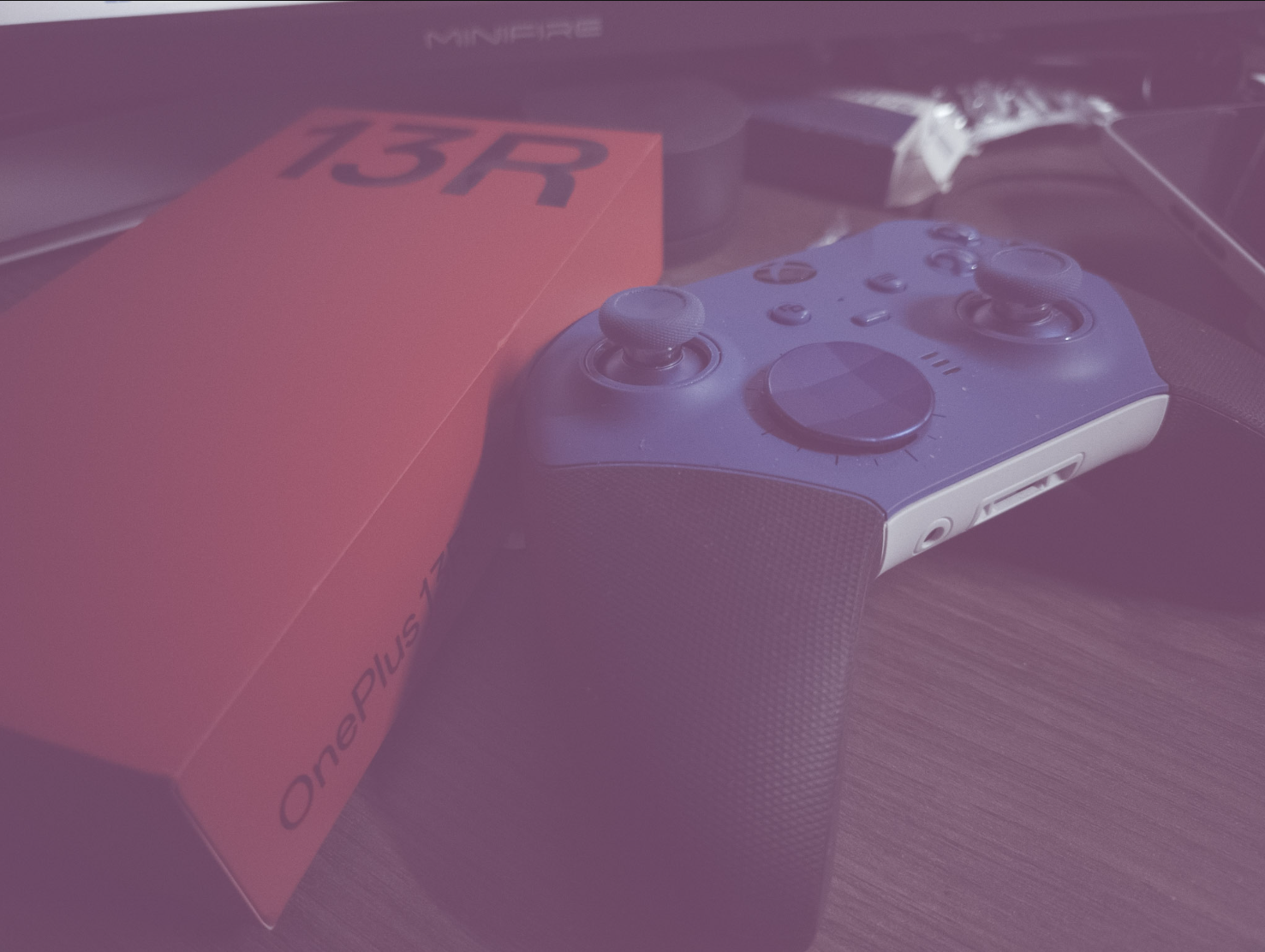

Ich habe mal - nach Mißerfolgen mit den Standardprogrammen - einfach mal IrfanView benutzt.
Da kam das bei raus:
Reaktionen: marcodj

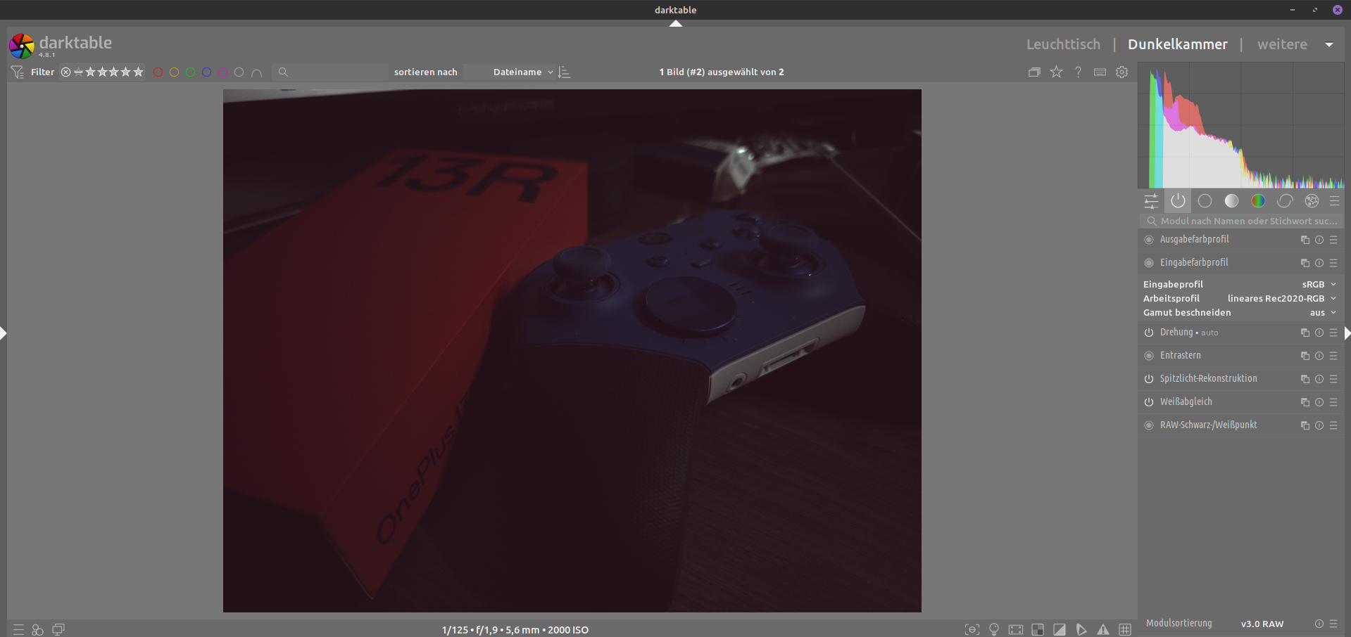

Bin gerade fast nur mit Freeware unterwegs, deshalb gerne mal auf die Schnelle in Darktable, das entscheidende Modul ist i.d.F. das Eingabefarbprofil, standardmäßig wird die eingebettete Farbmatrix geladen, einfach umstellen auf z.B. sRGB oder Adobe RGB (hier entscheidet rein der pers. Farbgeschmack), kannst du dann gleich als pers. Voreinstellung speichern, andere Parameter wie Helligkeit, Kontrast usw. bitte nach Belieben anpassen !
Mit RawTherapee wird es ganz sicher auch funktionieren, die Lösung sollte i.d.F. im Modul Farbmanagement verankert sein !
LR habe ich gerade nicht in Verwendung, findet sich sicher ein User hier, der uns das auflöst !
Wünsche Dir viel Erfolg, kannst uns dann gerne berichten !

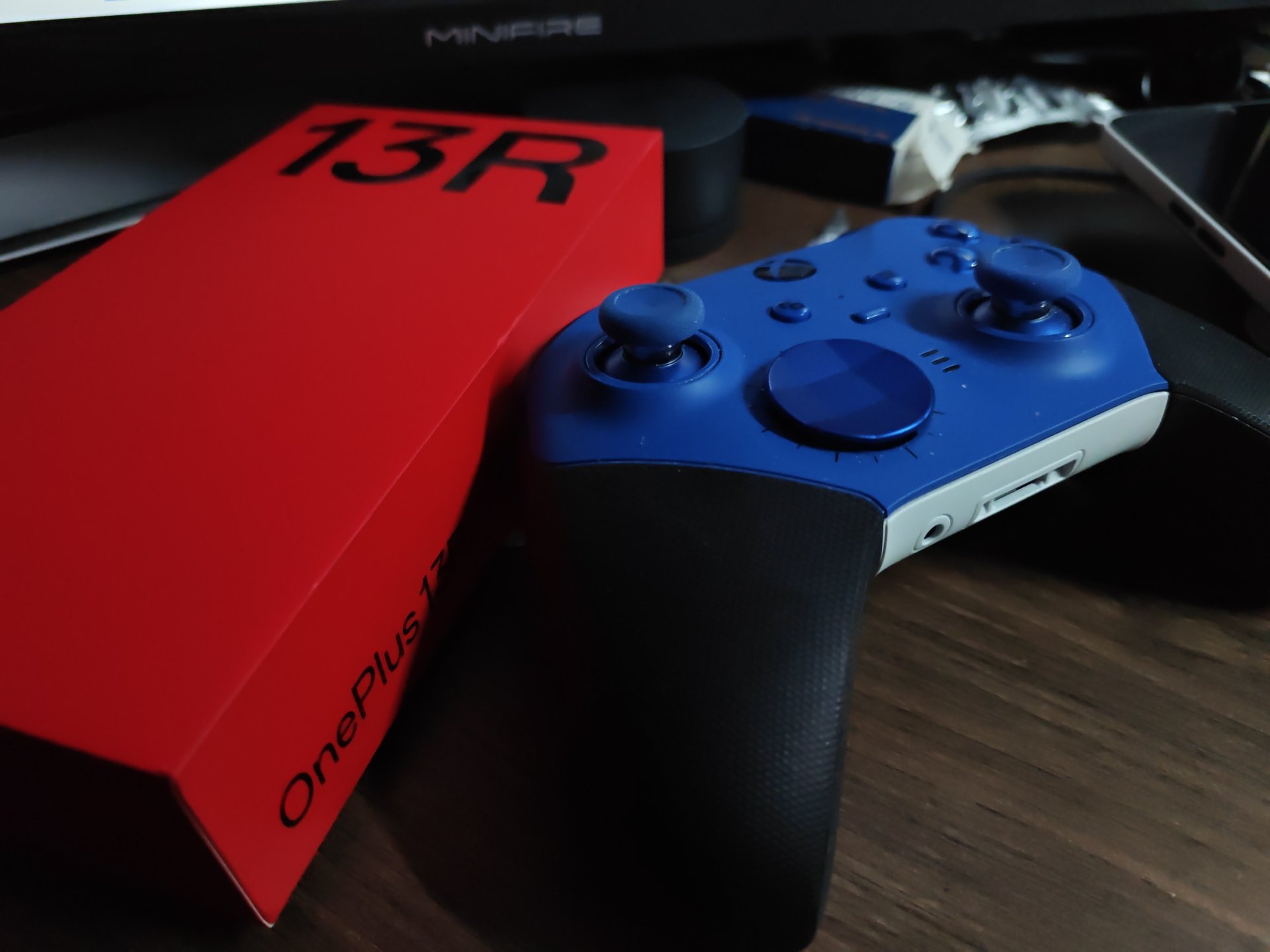

@CL4MP Verständlich, könntest mal versuchen mit z.B. 3rd party wie OpenCamera, Hedgecam 2 etc. ein RAW zu speichern, damit wir sehen, ob diese Farbmatrix (i.d.F. Schwarzwert-Fehler) in der StockCam nicht ein Bug ist, oder es ist sogar die ganze Kamera-Firmware betroffen.
@vw-kaefer1986 OpenCamera hatte ich keine RAW Option gefunden, aber Hedgecam2 funktioniert und die RAW Dateien haben kein Problem in Lightroom 🤔
Edit: Ich werde dann erstmal Hedgecam2 auf dem Gerät behalten. Die RAW Dateien sind auf den ersten Blick sehr brauchbar.
Reaktionen: vw-kaefer1986
@CL4MP Somit liegt der Fehler tatsächlich bei der hauseigenen OP Kamera App, könnten sie natürlich mit einem Update sanieren, ich pers. verwende Hedgecam2 u. ProShot sehr gerne!
