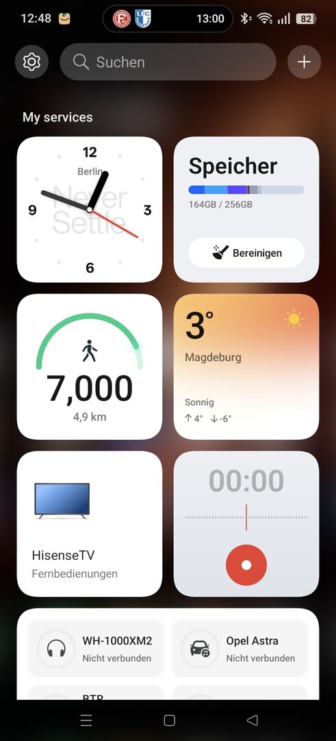

@syco das Shelf ist eine Extraseite mit Widgets. Im Gegensatz zu einer normalen Seite die mit Widgets bestückt wurde, lässt sich diese Seite scrollen (mehr Widgets möglich) und verfügt über die "globale Suche". 66403.jpg

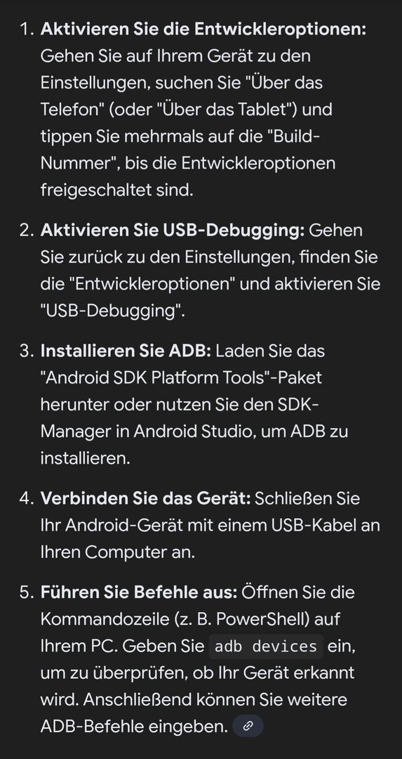

@htc gibt's hier ne Anleitung für adb und das op13 habs ewig nicht gemacht.

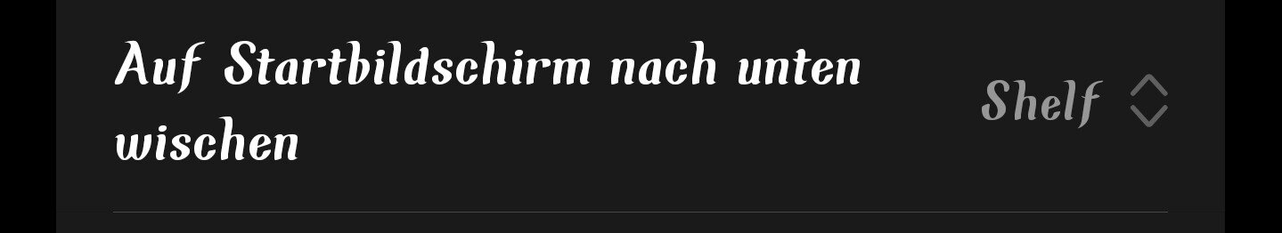

Ich öffne shelf wenn ich im unteren Bildschirm Bereich nach unten Wische.

@htc die Anleitung kenne ich trotzdem wird das op13 nicht angezeigt obwohl ich Dateien etc kopieren kann zwischen pc und op13.
Irgendwo liegt ein Fehler.
Habs jetzt erstmal so gemacht wie monach.
Falls Du ein Tube Video verlinken kannst wo man das nachvollziehen kann oder ein Beitrag bei xda?
Zwei Dinge zu beachten:
1. Wenn Telefon mit PC verbunden ist, muss es auf Datenverbindung/Android Auto stehen, nicht "nur laden".
2. In den Entwickleroptionen muss USB-Debugging aktiv sein.
Mit dem Kommando "adb devices" kannst du in der Kommandozeile sehen/prüfen, ob dein Gerät momentan erkannt wird.

@Reddamn ich verstehe schon um was hier geht, wollte damit eigentlich nur ausdrücken das ich das google Discover
Nicht missen möchte.
Gibt für mich persönlich manchmal sehr guten lese Stoff, klar mit Personaler Werbung verbunden.
Aber wollte damit nur ausdrücken das sich Shelf auch über die Geste nach unten Wischen sich öffnen lassen kann.
Dafür braucht es nicht das Löschen von Google Discover, klar wer das nicht nutzen möchte kann natürlich die Anleitung hier nutzen, die ja super erklärt worden ist.
@syco natürlich alles gemacht trotzdem zeigt der pc das op13 nicht unter devices
