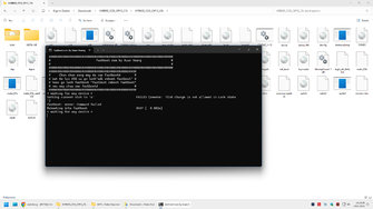

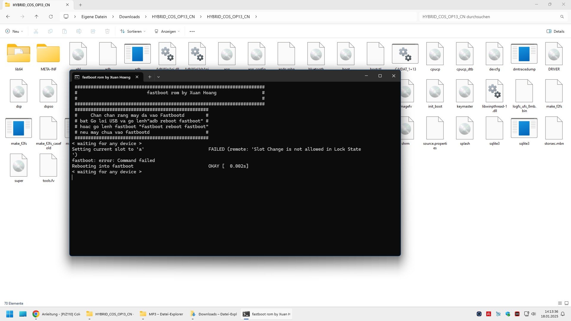

Ich habe die Datei "CAIDAT_1+13" gestart" aber es wird mir nur <waiting for any device> angezeigt
Habe das OP 13 am PC angeschlossen
@IceMan
In der Anleitung auf XDA steht ganz am Anfang wie man sein Gerät anschließt und die Treiber installiert. Mach das mal so wie in der Anleitung. Deine Treiber passen wohl noch nicht.
Reaktionen: IceMan

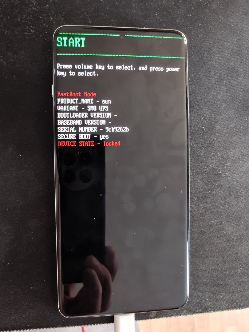

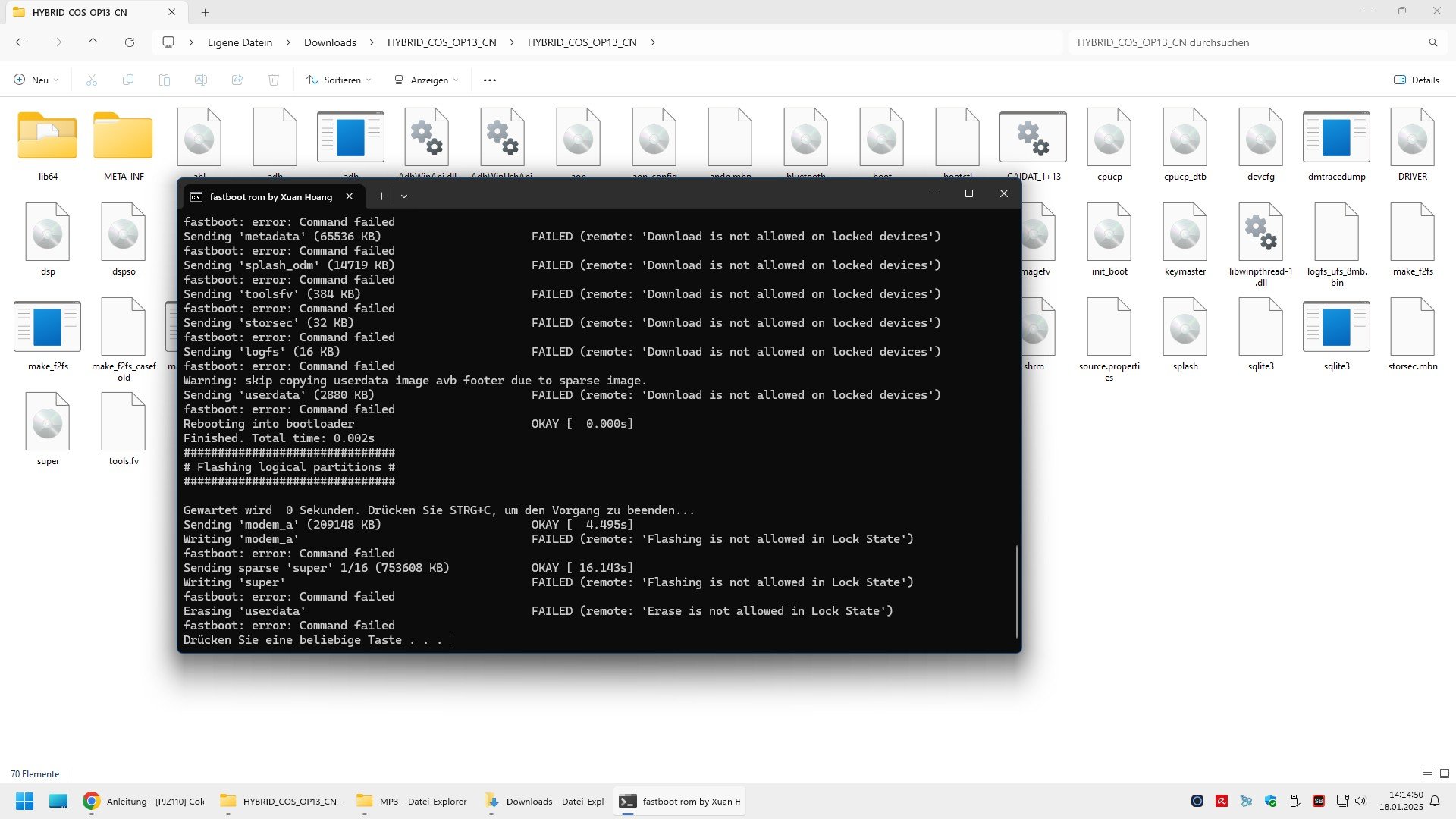

@IceMan
Dein Bootloader ist ja noch gelockt. Dann geht's natürlich nicht. Auch in der Anleitung auf Seite 1 von XDA steht wie man den Bootloader wieder öffnet. Das erstmal machen und dann läuft danach auch das Script durch;)
Reaktionen: IceMan und s3axel
