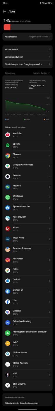

Ganz langsam wird auch bei mir die Laufzeit etwas besser

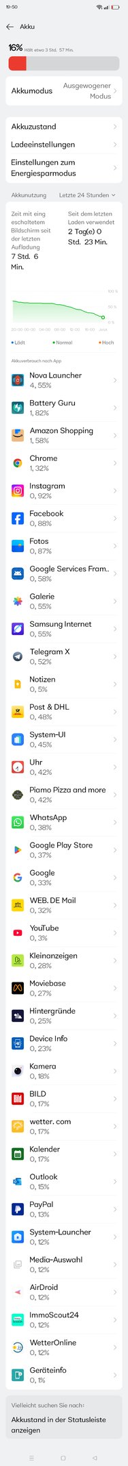

@IceMan
Battery Guru soll dir eigentlich zeigen was du verbrauchst, zieht aber auch sehr viel Akku. Würde ich runterwerfen ;)
Reaktionen: t0m2k
Ist das erste mal das es so heraussticht bzw ganz oben auftaucht.
Wird glaube ich eher eine Ausnahme gewesen sein
Reaktionen: marcodj
@IceMan etwas besser ist gut :D
Drei Tage Standby und über 7h SOT? Was will man mehr?
Edit: und das auch noch ohne Dark Mode.
Reaktionen: us110 und IceMan
