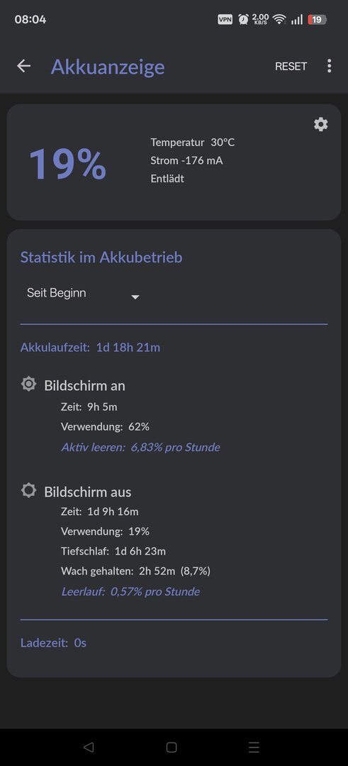

ich lass auch mal DevCheck mitlaufen mal zum Testen.

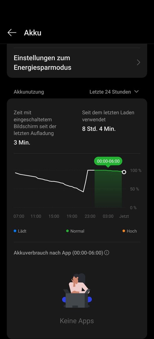

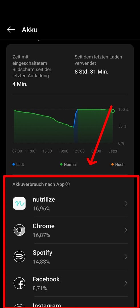

Guten Morgen,
ist das ein Bug oder ein Feature, oder bin ich einfach nur zu blöd die Einstellung zu finden. Nach dem vollständigen Laden, setzt sich bei mir die Akkustatistik (Akkuverbrauch je App in %) nicht zurück. Somit kann ich z.B. nicht sehen, welche App die aktivste über Nacht war.
Gibt es da eine Lösung?
@Effe101
Ist bei mir genau so, hab auch keine Lösung dafür.
Reaktionen: Effe101
Wie findet man dann z.B. Apps die schwer am Akku ziehen, nutzt ihr da andere Akku-Apps?
@Effe101 Glaube das ist über 24 Stunden.
Reaktionen: Effe101
Ja, das ist für die letzten 24h.
Über dem Diagramm kann man zwischen 24h und 7 Tage umschalten. Die Einstellung gilt sowohl für das Diagramm als auch für den Verbrauch pro App.
Zurücksetzen kann man die Statistik, soweit ich weiß, nicht. Apps, die stark am Akku ziehen, erkennt man darüber ja trotzdem.
Reaktionen: Effe101
@Effe101 Mit dem Finger kannst du einen Zeitraum in der Akkuanzeige markieren. Somit wird die Anzeige der verbrauchten Apps auf diesen Zeitraum begrenzt.
Reaktionen: Effe101
@Bl4ck3urn danke, genau das hat mir gefehlt und eigentlich so einfach, hätte man selber drauf kommen können.

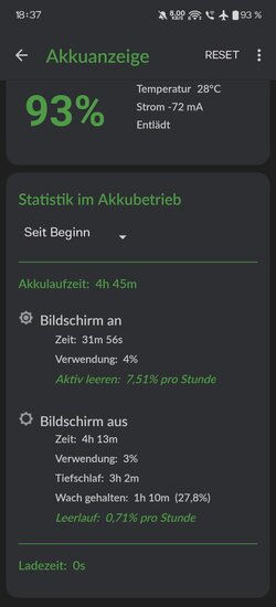

Hab jetzt bei mir seit 5 Woche den DevCheck mitlaufen. Bildschirm an 11-12%/h und Bildschirm aus ca. 2%/h. Was sagt ihr zu diesen Werten, hab diesbezüglich so keine Erfahrung. Danke
@Effe101 sind diese Prozente der Verbrauch pro Stunde oder was sagen diese aus?
@brianmolko1981 Jop, sorry hab es ergänzt.

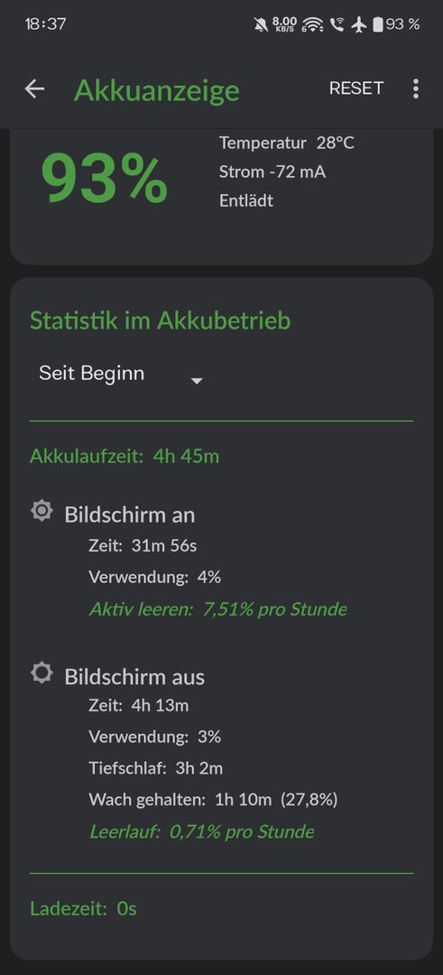

@Effe101 bei mir hat es sich nach dem jüngsten Update gebessert von Display an ~8% die Stunde und Display aus ~0,8 - ~0.9% die Stunde auf die Werte wie auf dem Screenshot zu sehen.
Irgendwie macht mein Akku komische Dinge. Hab das Gerät aufgeladen auf 100%, das Kabel 20 Minuten nach dem es vollgeladen war abgezogen. Nach 6h zeigte das Gerät "nur" noch 96% Akku. Es war aber keine App aktiv. In der Vergangenheit verlor ich über Nacht 0% bis max. 1%. Hab auch keine neue App oder so installiert. Ist das normal und ich hatte die ersten Wochen nur Glück mit dem extrem geringen Verbrauch oder was vermutet ihr. Danke
@Effe101 Das ist vollkommen im Rahmen

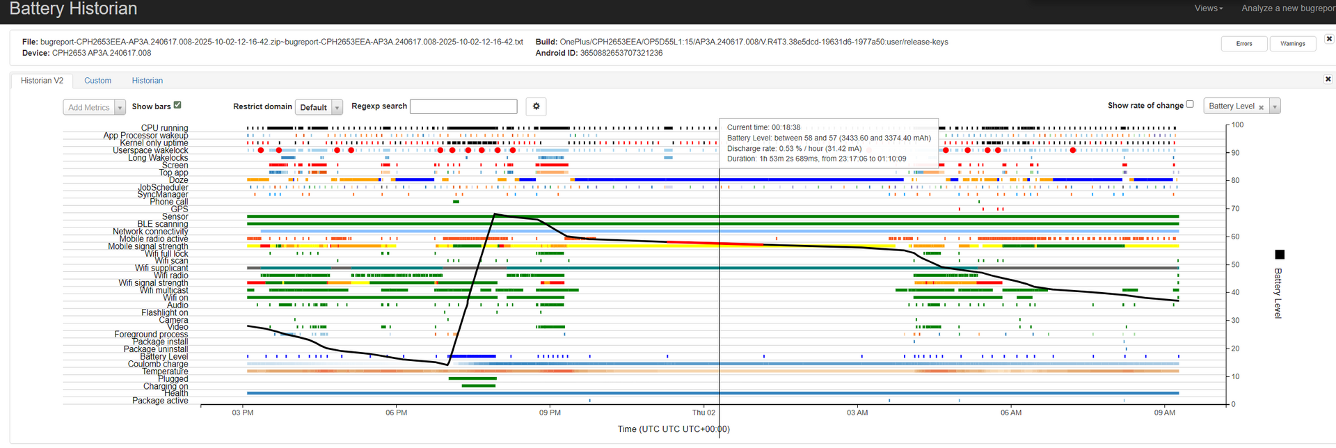

Ich empfehle dringend die Verwendung von "Battery Historian" mit Docker. Es zeigt alles so an, wie es war, und Sie müssen keine zusätzlichen Apps zur Batterieüberwachung installieren. Sie erstellen einen "Fehlerbericht" in den Entwicklereinstellungen und die Zip-Datei wird in das Programm geladen. Danach ist alles viel übersichtlicher: Signal, Apps, Bildschirm usw.

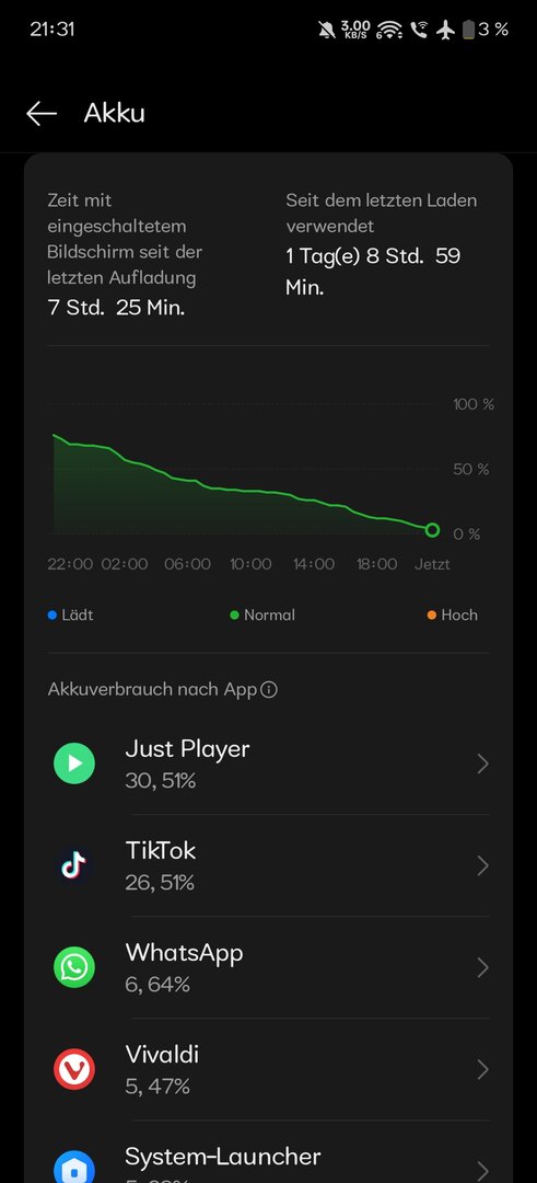

Hab mal meine Statistik mit angehängt, meint ihr normal ca 1 Monat in Benutzung seit Kauf.
@MSI-MATZE
Jo, mehr ist zur Zeit nicht drin.
