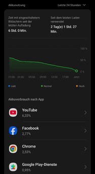

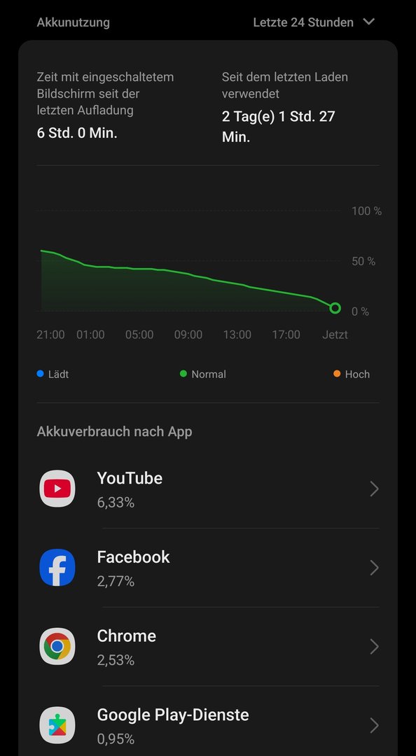

Die Play Services sind zwar noch mit einem Prozent vorhanden, aber die Laufzeit ist bei mir jetzt wieder gut.
Reaktionen: marcodj

@Twisterwister: Moin, bei mir sind die Google Play Dienste auch schon einen Tag vor dem 602er Update
von im Mittel 20% auf 0,5% gesunken.
Ich denke auch, mit irgendeinem Google-Update.
Hatte gestern den halben Tag einen Hotspot intensiv genutzt, das habe ich selten, dafür nur etwas über 2h Display an.
Deshalb bin ich noch ein bisschen vorsichtig mit der Entwarnung.
Laufzeit ist aktuell "1Tag 14h" und noch 40% übrig.
Auf jeden Fall scheint sich die Akkulaufzeit wieder in die Richtung sehr gut zu entwickeln, ich bin zuversichtlich.
Reaktionen: Maheshwara, Twisterwister und marcodj
