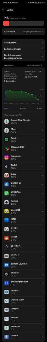

Die play services tauchen nichtmal unter Batterieververbrauch auf... Nur ganz unten playstore mit 0.1% nach 25std 18min idle und 6std 1min sot und 47% rest...

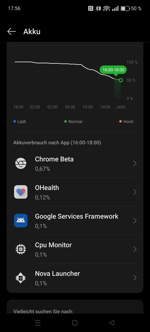

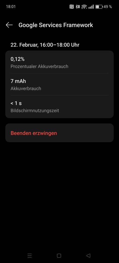

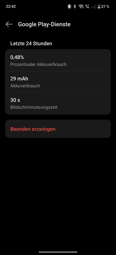

Ich habe die Updates von Play Store und Play Diensten vorhin mal gelöscht. Die Uhr (Oneplus 2r) habe ich vom Smartphone getrennt und komplett zurückgesetzt. OHealth habe ich auch einfach mal neu installiert. Meine CPU Auslastung ist jetzt von 67% beim nichts tun auf konstant 15% gesunken und die letzte Stunde sind die Framework Services auch nicht mehr als Verbraucher unter Akku aufgelistet. Man kann nur hoffen, dass das so bleibt. Echt ein nerviger Bug...
Edit: Bild angehängt. So sieht es jetzt nach zwei Stunden aus. Mit 0,1% kann ich definitiv leben. Wir bleiben mal hoffnungsvoll.

Also ich kann auch bestätigen das sich bei mir der Akkuverbrauch verbessert hat. Hab die Bluetoothverbindung unterbrochen und das PlayStore Update gelöscht. Bin jetzt bei 4h40min SOT bei 50% Akkuverbrauch. Das hab ich bis jetzt so noch nicht geschafft:1f605:. Also dürfte ein Teil an der Uhr liegen. Werd nun auch mal die App neu installieren und die Uhr zurücksetzen. Hoffe OP hilft hier noch per UPdate. Lg

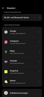

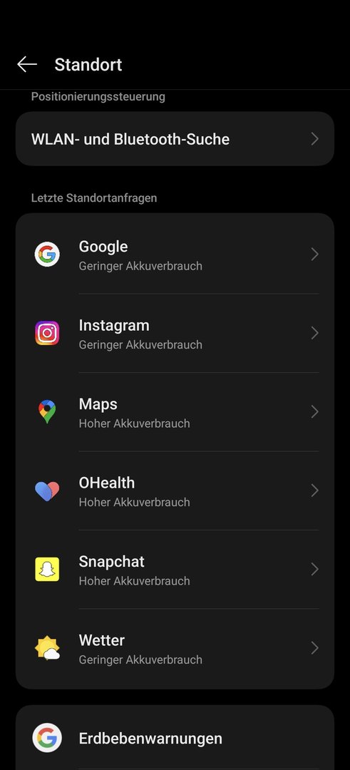

Hier nochmal meine Beobachtung.
Heute hab ich wieder meine Watch 2r mit der OHealth App verbunden. Die SOT ist schlechter wie gestern. Das ist das einzige was ich von gestern auf heute geändert habe und würde das mal als Hauptursache für den erhöhten Akkuverbrauch im Hintergrund ausmachen.
In den Einstellungen unter Standort wird OHealth auch mit "Hoher Akkuverbrauch" eingestuft. Hab die Berechtigung nun geändert (nur während Nutzung der App) und bin mal gespannt ob das einen Einfluss auf den Akku bzw. auf Funktionen der Uhr wie z.B. der Wetteranzeige.1000013975.jpg

Habe gestern ebenfalls die Play-Dienste sowie Play-Store zurückgesetzt.
Anschließend ließ sich die Uhr (OP 2R) nicht mehr mit OHealth verbinden.
Also die Uhr auch zurückgesetzt...
Aktuell tauchen die Google-Dienste auch nicht mehr beim Akku-Verbrauch auf.
SOT jetzt bei 5h 40min und noch 48 % übrig (sonst hatte ich hier vllt. noch ca. 10-15 %).
Hoffen wir mal, dass es so bleibt...

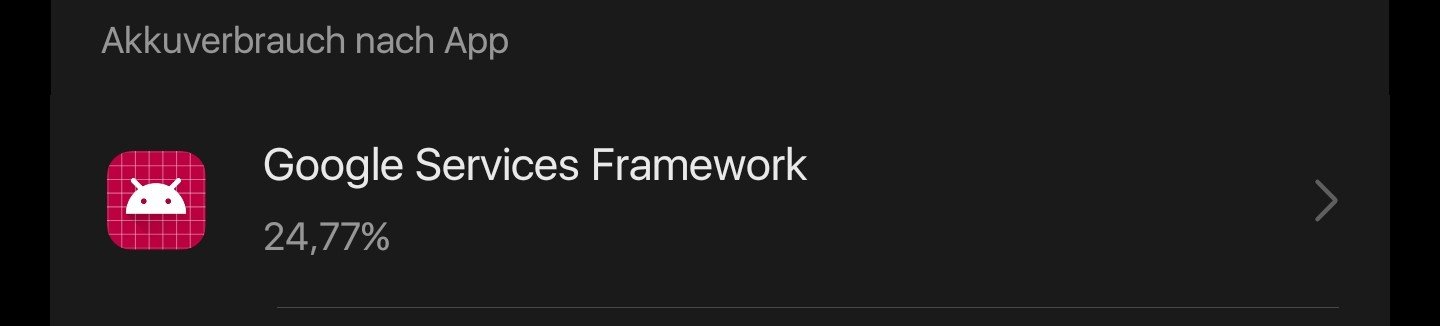

bei mir auch, gestern Abend hatte ich dann die Nase voll, von knapp 3 Tagen auf etwas mehr als 1 Tag Laufzeit und die Google Framework und Playdienste hatten über 20% Akku gesaugt.
Ich habe dann die Watch2 entkoppelt und OHealth deinstalliert, und Neustart des Telefons.
Die Uhr startet dann automatisch neu und verlangt OHealth auf dem Handy.
Auf dem Handy OHealth installiert und die Uhr gekoppelt und neu eingerichtet.
Danach tauchten die Google Dienste/Framework Dingens bis jetzt nicht mehr in der Liste als Verbraucher auf.
