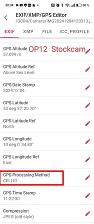

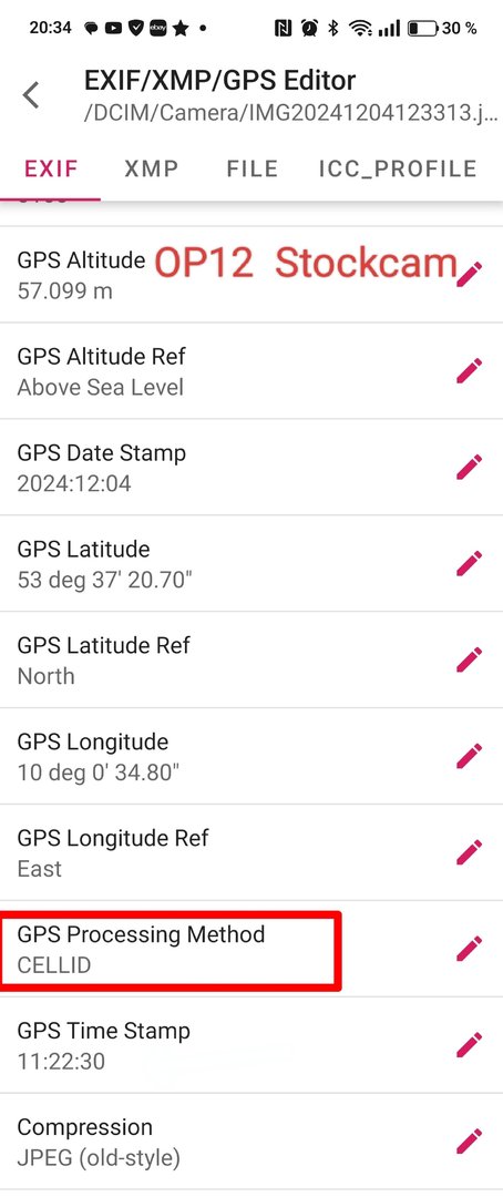

Es wäre cool wenn du mit dem 13 im Flugzeugmodus(am besten wenn schon 10-15 min aktiv und du z.b zum Supermarkt gegangen bist) ein Bild aufnehmen könntest. Sollten in den Exif Daten sollte unter dem Punkt "GPSProzessingMethod" der Eintrag CellID stehen, so ist der Bug nicht behoben worden.

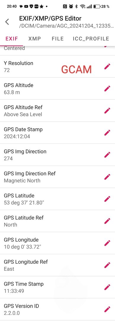

CELLID ist vermutlich das Problem, im Gegensatz dazu kann man auf dem 12 mit einem Gcam Mod ganz deutlich sehen das dieser GPS benutzt, die Stockcam jedoch nicht.
Anbei 2 Screenshots und ein Video welches den Bug zeigt:

@Olley 🫣😂 Im Kern geht es darum das die Stockcam falsche Standorte im Bild speichert. Das ist für die meisten vermutlich irrelevant aber es gibt durchaus Vorgänge wo es sehr gut wäre wenn alles korrekt ablaufen würde.
Das 12 und evtl das 13 auch ermitteln vermutlich den Standort nur über Triangelration der Funkmasten(CellID) statt über GPS. Das kann man in dem Video oben ganz gut erkennen. Beide Fotos von dem Politiker wurde direkt hintereinander einmal mit Stockcam und einmal mit Gcam Mod gemacht. GCAM ist auf dem Meter genau, die Stockcam nicht.
Flugzeugmodus sollte man nehmen um Das Telefon zu zwingen im Idealfall GPS zu nutzen.
