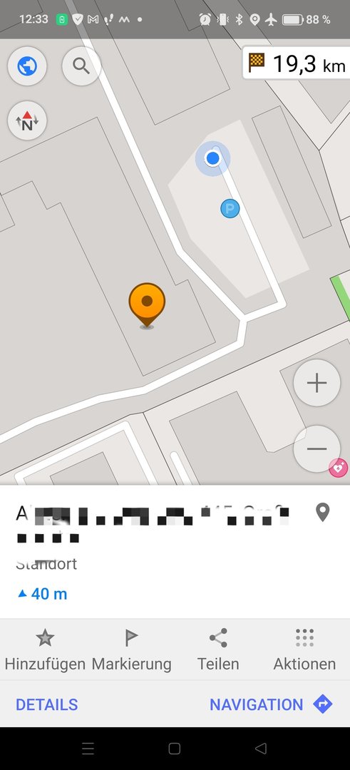

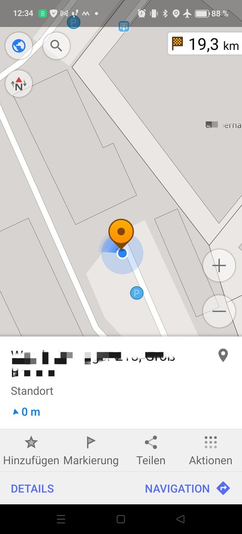

@marcodj Kannst du das beim S24 mal versuchsweise mit einem Gcam Mod vergleichen? Am besten immer mit OpenStreetMap
In dem Video auch schön zu sehen
Unter exakt gleichen Bedingungen innerhalb von ein paar Sekunden aufgenommen.
Reaktionen: Queeky und MMI

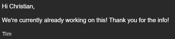

Ich hab den Bug ja an Oppo NL gemeldet und hab heute angeboten, auch direkt mit dem Software-Support in Kontakt zu treten.
Die Antwort war kurz, aber macht Hoffnung, dass man sich wirklich darum kümmert. Immerhin wurde der 5G-Fehler auch sofort anerkannt und in Rekordzeit gefixt.
Reaktionen: marcodj, Queeky, note.apk und 2 andere

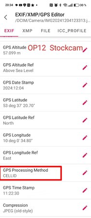

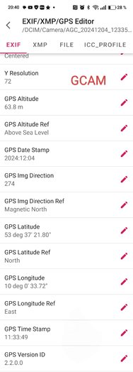

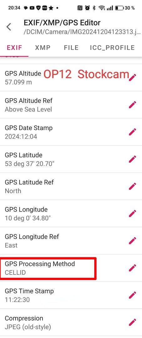

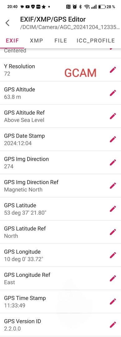

Hier ist ein Vergleich zwischen der Stock-Kamera und GCAM. Ich bin immer wieder überrascht, wie lange dieser „Fehler“ bereits besteht. Es scheint, dass es aus Sicht des Supports kein Fehler ist, da diese Vorgehensweise( CELLID) vermutlich die bevorzugte Methode in ColorOS, OxygenOS (und möglicherweise RealmeOS) ist. Das könnte zumindest erklären, warum der Support immer wieder so reagiert und der Eindruck entsteht, dass sie es nicht wirklich verstehen.
Das ist aber nur ein Räuberpistole die mir eben in den Sinn kam, sorry dafür.
@joovaatOP CELLID ist vermutlich das Problem🤷‍♀️
Die Stock-Kamera muss am besten Immer GPS unter "GPSProzessingMethod" verwenden anstatt CELLID
Reaktionen: note.apk, Queeky, farrol und eine weitere Person

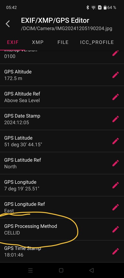

Ich habe gerade mal bei meinem Nord 4 nachgeschaut. Dort ist es genauso.
@joovaatOP bitte leite das an das Support-Team / R & D weiter.
Reaktionen: note.apk und Badtz-Maru
