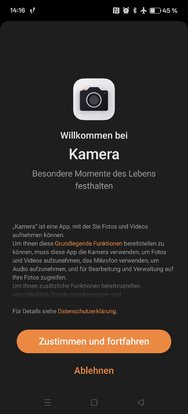

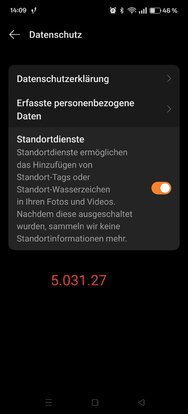

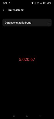

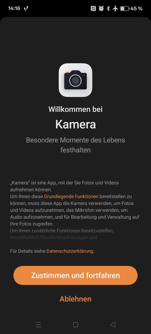

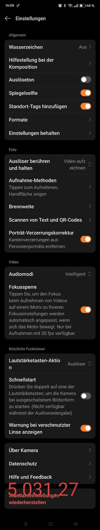

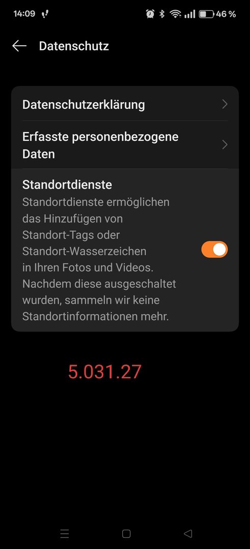

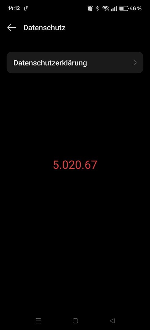

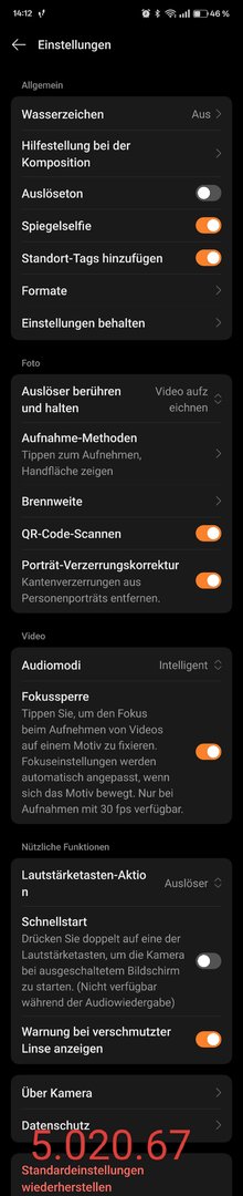

Habe bei Apk Mirror die Version 5.031.27
Entdeckt, sie ließ sich installieren was mich positiv gestimmt hat leider stürzt sie beim Testen den Fehlers ab. Mir sind aber ein Paar Dinge aufgefallen was mich zu dem Schluss verleitet das hinter den Kulissen durchaus gearbeitet wird. Wahrscheinlich ist es naiv und einfach nur wunschdenken anbei ein paar Screenshots. Z.b kam unter dem Punk Datenschutz was dazu.
Vielleicht kann ja @joovaatOP was dazu sagen, das wäre sehr nett.

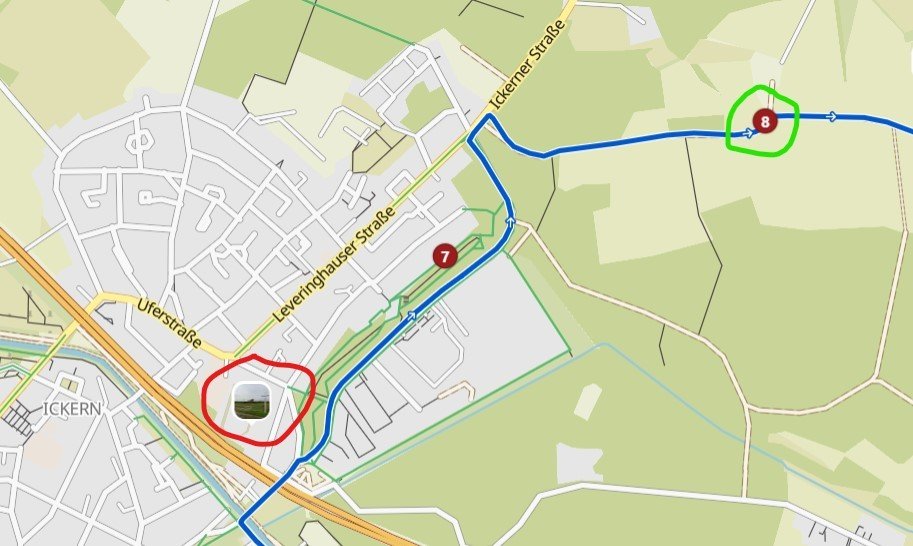

@joovaatOP

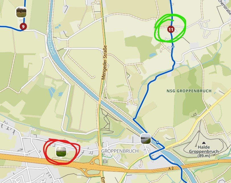

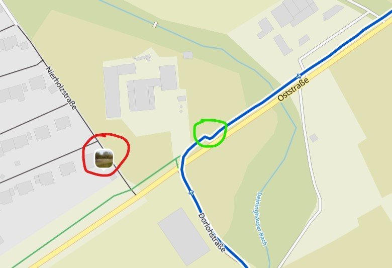

Falls hilfreich, anbei noch 3 weitere Beispiele von einer Radtour.
Grün markiert, wo ich das Foto tatsächlich aufgenommen habe. Rot markiert, wo es auf der Karte dargestellt wird.
P.S.: die blaue Linie zeigt, wo ich mit dem Rad langgefahren bin, und das passt.
Das Problem ist immer nur bei den Fotos.

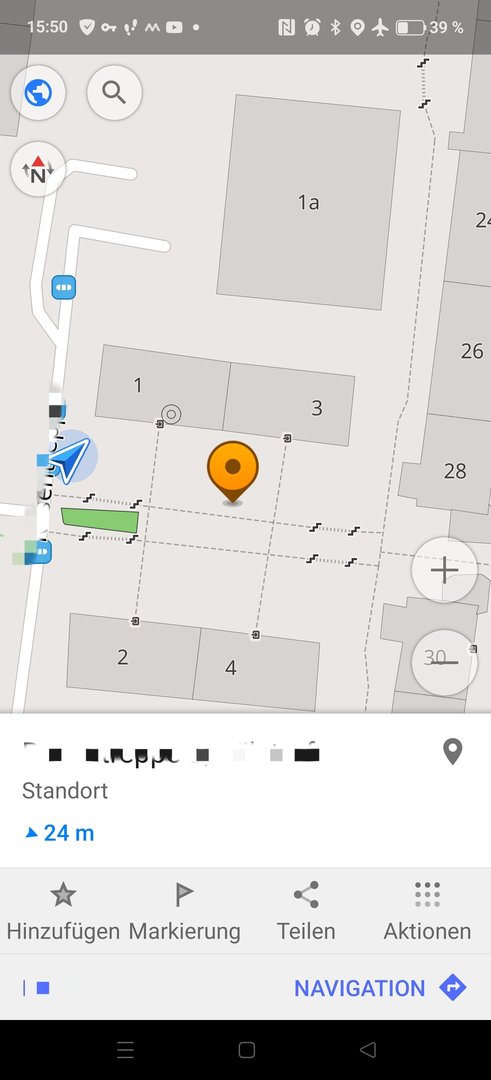

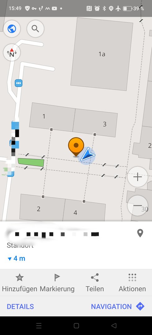

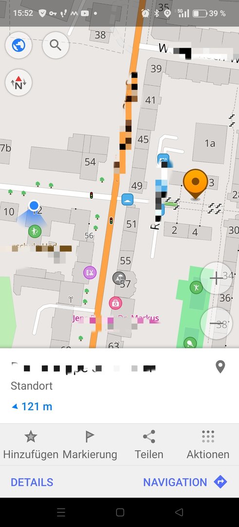

OK Ich lege mal los:
Beim Test hatte ich den Flugmodus bereits in der Wohnung aktiviert. Das erste Foto zeigte eine,Für Oneplus,erstaunlich genaue Standortangabe(nur 4m Differenz).
Beim zweiten Foto, das etwa 25 Meter vom ersten entfernt aufgenommen wurde, wurde jedoch nicht der tatsächliche Standort erfasst. Stattdessen übernahm das System einfach den Standort des ersten Bildes. (24m Differenz).
Dasselbe Problem trat auch beim dritten Foto auf, das weiter die Straße hinunter aufgenommen wurde: Wieder wurde der Standort des ersten Fotos verwendet, anstatt den aktuellen Aufnahmeort zu speichern (121m Differenz).
Das Problem wurde leider wie erwartet nicht behoben. Vielleicht kann uns ja @joovatOP genauer sagen.
