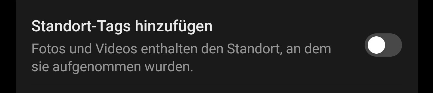

Gerade mal testen wollen.
Ohne die Google Standortgenauigkeit lässt die Option in der Kamera App gar nicht mehr aktivieren. 😡
Oh man... :/

Der Google Location Accurancy muss aktiviert sein, sonst schreibt die Kamera den Standort nicht in die Bilder.
Die Einstellung wird ohne dessen Einschalten nicht übernommen. Da läufst du im Kreis. Hab ich gestern schon durch getestet.
Ist bei mir eingeschaltet gewesen, hab nachgesehen. Trotzdem die ungenauen Standort Tags
Bearbeitet von: MMI - Grund: Direktzitat entfernt. Nicht nötig bei direkter Antwort. Gruß MMI
Hab ich so auch verstanden.
Was ich sagen wollte. Die Kamera schreibt bei Deaktivierung des Google Location Accurancy keinen Standort ins Foto.
Ohne das die Option aktiviert ist, bekommt du in der Kamera den Schalter nicht umgelegt.
