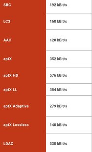

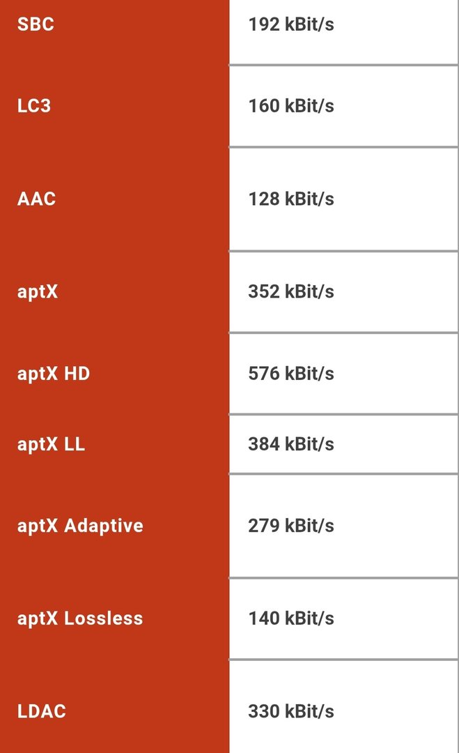

Wenn nur Spotify (44.1khz samplerate) nutzt und nicht Tidal ist es sowieso egal welchen Codec Du nutzt! 1000016737.jpg
