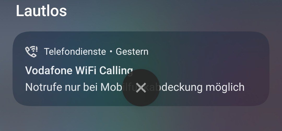

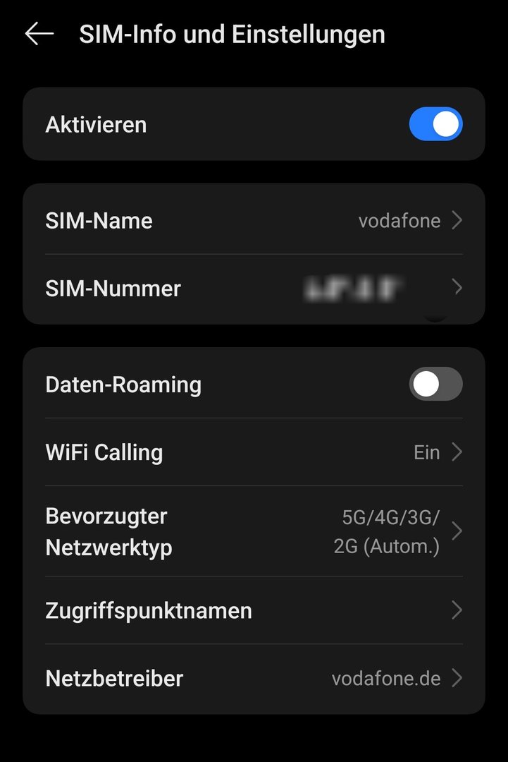

Ich sehe hier nur Wifi-Calling. Bei der Vodafone Sim bekomme ich die nervige Meldung nicht weg
VoLTE keine Spur. Weder in den Einstellungen noch als Logo.

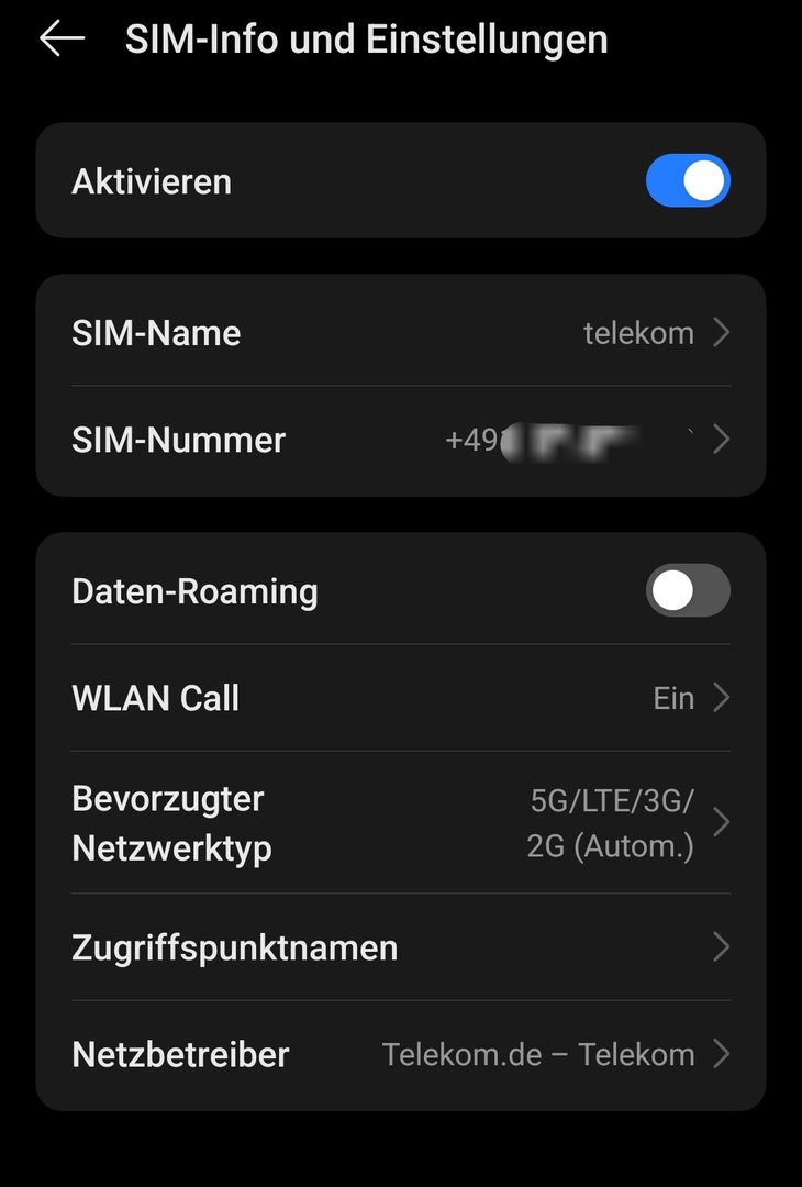

Telekom

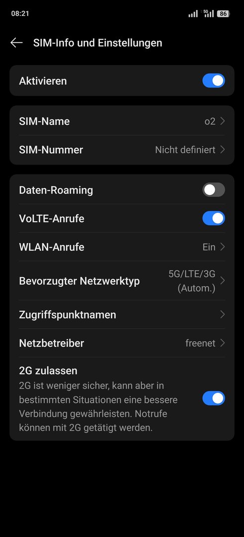

o2 Karte über Freenet wurde wohl aktiviert.
VoLTE sowie WLAN-Anrufe gibt es hier aber VoLTE Logo fehlt.
Zusätzlich gibt es 2G zulassen, was ich so noch nie gesehen habe.
WiFi-Calling Logo erscheint sofort bei der o2 Karte.

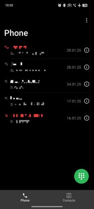

Wenn man den Odialer installiert und als Standard einstellt, wird bei meinen Anrufen (Congstar) VoLTE angezeigt.
Sehr interessant 😁
Reaktionen: inthehouse, Miholu und marcodj

Ich bin schon der Auffassung das VoLTE und VoWifi bei der Telekom, Congstar und fraenk laufen
Ja das kann ich bestätigen das VOLTE mit Telekom/Fraenk beim OP13 funktioniert.
Die Einstellung für VOLTE wird aber in den Einstellungen der Smartphones nicht mehr angezeigt bei Telekom, Congstar und fraenk. Da sie standardmäßig von der Telekom aktiviert sind.
Oder was meinst du genau mit Bug?
"Cosa M. Telekom hilft Team
Guten Morgen @user_1d2fa1
und schon habe ich von der Technik eine Rückmeldung für Sie.
Es wurden erfolgreiche Telefonate über VoLTE mit dem OnePlus gefunden.
Da Sie sagten, dass " VoLTE " nicht in den Einstellungen auftaucht, muss man beachten, dass bei allen aktuellen Android Smartphone Modellen sich der Punkt VoLTE nicht mehr separat ein- und ausschalten lässt.
Hier ist VoLTE dann standardmäßig schon aktiv.
Somit werden also bereits Gespräche über VoLTE geführt.
Grüße Cosa"

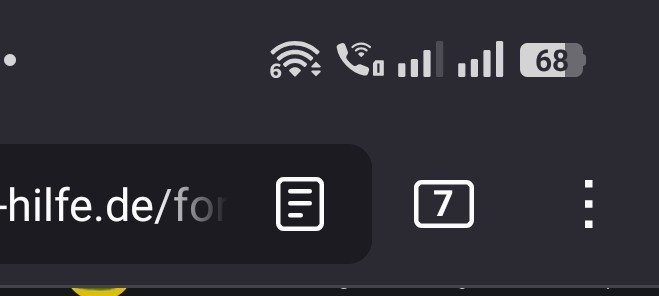

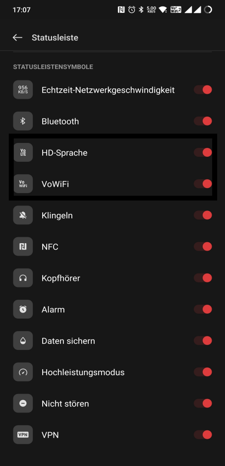

Mit "Bug" meine ich oben die Statusleiste. Da fehlt VoLTE oder VoWifi. Das sehe ich auch auf den vergangen Seiten.
Aus dem OP7 Pro:
Auf SIM 2 (mobilcom-debitel) wird es korrekt angezeigt (siehe oben VoWifi 2), aber Congstar als SIM 1 nicht. Beide sind aktiv.

Dann kann man diese Statusleistensymbole auch entfernen. Ich hatte diese Symbole mal im 13er eingeblendet und da fiel es mir auf, dass sich nichts geändert hat.
Schau mal Kein VoLTE oder Wifi Calling beim OnePlus 13? (OnePlus 13), da wird mVoLTE korrekt angezeigt, weil es in den Symboleinstellungen gesetzt wurde.
Reaktionen: marcodj

Das wird immer angezeigt. Bei Vodafone nervt das auch sehr. "Notrufe nicht möglich" und das verschwindet auch nicht, solange man im Wlan ist.
