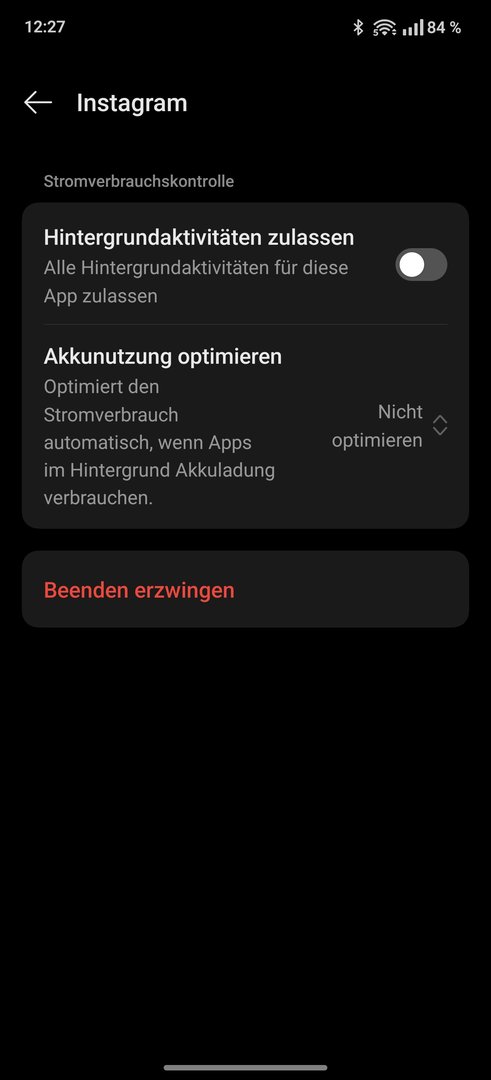

Guten Tag zusammen,
ich habe das Problem, dass ich bei Instagram (vielleicht auch bei anderen Apps. Habe ich aber bisher nicht beobachten können), keine Benachrichtigungen bekomme, wenn die App geschlossen ist. Erst wenn ich dann die App öffne, bekomme ich die ganzen Benachrichtigungen.

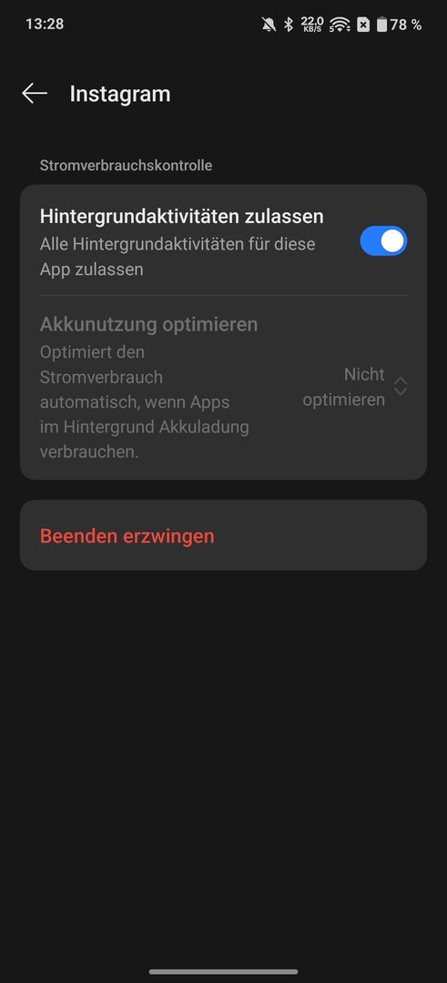

In den Einstellungen habe ich schon alles auf "nicht optimieren" usw. gestellt.
Es handelt sich hierbei um die offizielle Deutsche Version bzw. EU Version des Gerätes. Nicht aus China.
Hat jemand vielleicht noch eine Idee, wie man das eventuell lösen könnte?
Viele Dank schonmal.

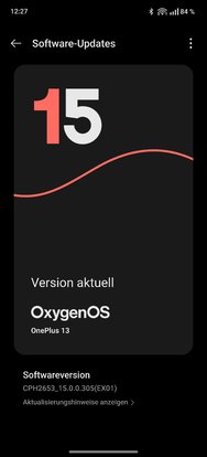

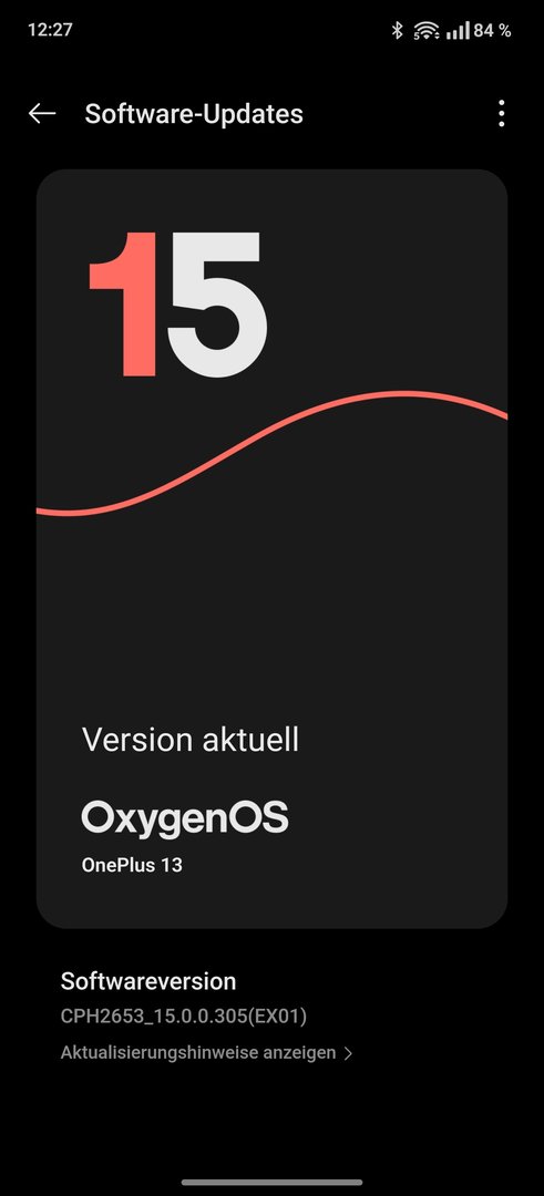

Hier nochmal die Software Version und meine Einstellungen:
Ich würde mal den Schalter "Hintergrundaktivität zulassen" aktivieren.
Reaktionen: Sheldor-95 und rndmTyp
Danke, aber das habe ich auch schon getestet 😅

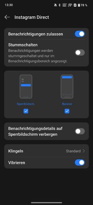

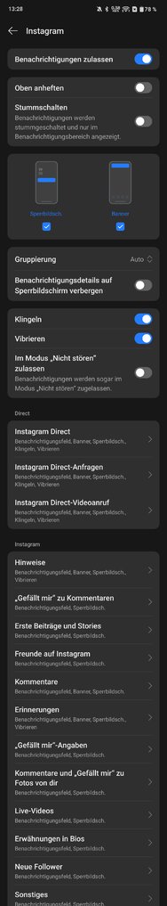

@thejohnize

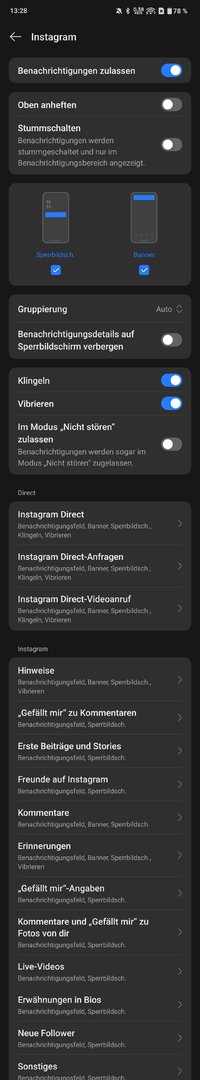

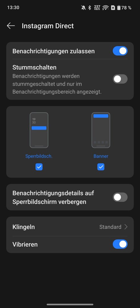

Hast du auch in den Untereinstellungen alle Benachrichtigungen aktiviert? Du kannst dort ja alles einzeln auswählen z.b. Benachrichtigungen für Kommentare, Gefällt mir usw.

Danke, aber die sind alle logischerweise auch an. Hab da nichts verändert.
Die Benachrichtigungen kommen ja auch. Nur halt nur nicht, wenn du App geschlossen ist, also nicht im Taskmanager drinnen ist. Und wenn ich dann in die App gehe, dann kommen die ganzen Benachrichtigungen rein.

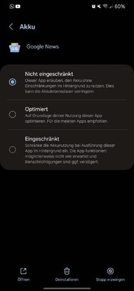

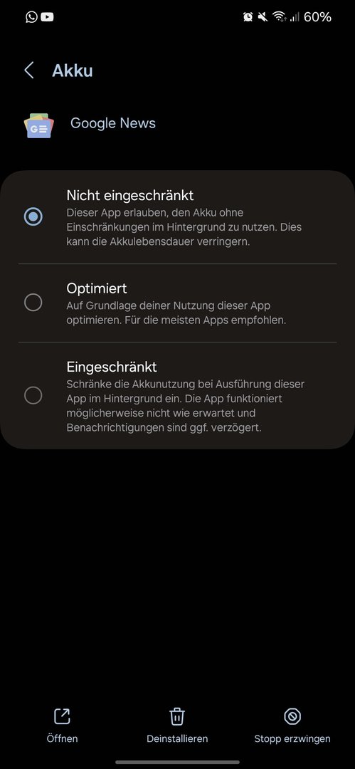

Nutze Instagram nicht deshalb kann ich das nicht beurteilen, allerdings auf meinem S24 plus kommen Benachrichtigung für z.b YouTube, die Adidas App, oder in Google News immer verspätet. Sprich ich aktiviere den Screen und die Benachrichtigungen trudeln ein. Das geht mir extrem auf den Geist. Hoffe einfach dass es irgendwo eine Androiden gibt bei dem das alles funktioniert...
Reaktionen: marcodj
@Pupperich
Dann musst du Mal in deine Akkueinstellungen schauen vom Samsung. Da kannst du den adaptiven Akku ausschalten. Dann sollten die Benachrichtigungen alle direkt eintrudeln, auch wenn es etwas mehr Akku zieht.
Du meinst diese Einstellung oder?
@Pupperich
Nein. Du gehst in die richtigen Einstellungen. Dort auf Akku→Grenzen der Hintergrundnutzung → oben auf die 3 Punkte: Adaptiver Akku. Und das einfach ausschalten.
Reaktionen: Pupperich
