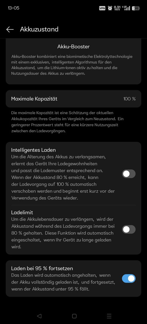

@heXXor nutz doch einfach die untere Einstellung. Sobald 100% erreicht sind hört das Ladegerät auf zu laden und macht erst bei 95% wieder auf 100% voll.

@marcodj
Als normaler Nutzer steht man halt bei den Ladeeinstellungen vor der Wahl ob "intelligentes Laden" oder "80 % Laden".
Für mich stehen beide etwas im Widerspruch, aber beide sollen die Akku-Lebensdauer verlängern. Wählen kann man natürlich auch nur eines.
Wenn jetzt aber das intelligente Laden nicht funktioniert, ist es wohl besser mit dem 80 % Laden...
Vielleicht hat ja noch jemand Akkutechnisches Hintergrundwissen und kann was dazu sagen, ohne dass es jetzt in einen Glaubenskrieg ausartet :1f605:

@Reddamn
Das ändert ja nichts daran, dass der Akku 7 h unter Höchstspannung ruht, was ich ja vermeiden will.
Das sollen die beiden Optionen ja eigentlich verhindern.
@Reddamn
Ja genau das ist die Einstellung
@heXXor
Eben nicht, steht doch auch dort. Es wird erst wieder bei 95% geladen. So lange ist die Nacht gar nicht das es auf 95% fallen würde.

@marcodj
Im Flugmodus verliere ich auf die 7 h so gut wie nichts, bleibt also bei ca. 100 %, der Modus hilft hier nichts.
@heXXor
Ja eben, du verstehst nicht ganz. Wenn die 100% erreicht sind schaltet diese Einstellung das Laden quasi ab (das möchtest du ja damit es nicht die ganze Zeit weiter läd) und startet es erst wieder wenn es auf 95% gefallen ist. Also genau was du haben möchtest. Hoffe es war jetzt verständlich;)
@heXXor wenn du sogar noch den Flugmodus einschaltest kann der Akku sich ja wohl auch kaum leeren in der Zeit im Standby. Trotzdem lädt das Ladegerät nicht mehr weiter sobald die Meldung Akku vollständig geladen erscheint. Da muss der Akkustand erst wieder auf 95% runter gehen, was dann ungefähr nach 3,4 oder 5 Tagen der Fall wäre und auch erst dann schaltet sich das Ladegerät wieder ein. Und erst bei längerer Lagerung, sagen wir du hast öfter mal drei Wochen lang kein Bock das Ding zu benutzen, lädst es auf 100% und machst es dann aus und legst es weg, erst dann wird's richtig merkbar schädlich für den Akku. Wenn du am selben Tag wieder unter deine 80% kommst oder auf den Tag danach, dann ist der Schaden den du quasi mit dem schnellen Laden dem Akku hinzufügst, der eh schon sehr gering ist heutzutage, schlimmer wie den Akku jedes Mal auf 100% zu laden und die 20% immer wieder zu Verbrauchen.
Reaktionen: marcodj
@marcodj
Doch ich verstehe es, aber das will ich eben nicht :1f605:
Sorry, wenn das falsch rüber kam, habe ich aber eigentlich so auch nicht geschrieben...
Ich will den Akku nicht 7 h auf 100 % haben.
1. Möglichkeit --> intelligentes Laden, hält Akku auf 80 % und macht kurz vorm aufstehen auf 100 % --> jeden 2. Tag laden
2. Möglichkeit --> 80 % Laden --> jeden Tag laden
Die Frage war einfach nur, was aus Akkutechnischer Sicht besser ist für eine lange Lebendsdauer.

Um auf die Eingangsfrage zurückzukommen:
Das intelligente Laden funktioniert jetzt wohl zuverlässig bei mir.
Und zwar seitdem ich "Erweiterte intelligente Dienste" aktiviert habe.
