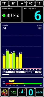

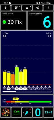

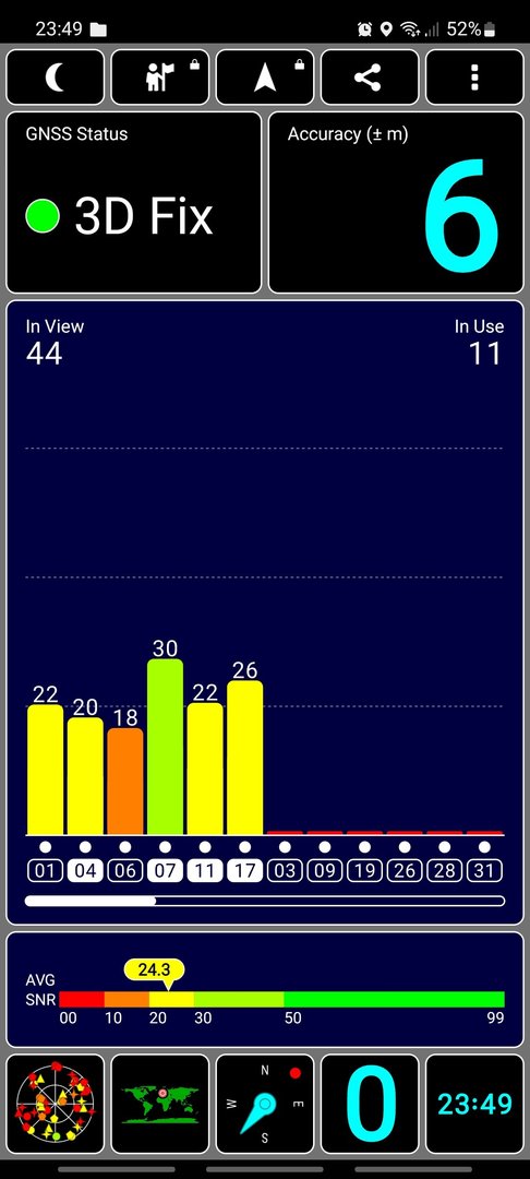

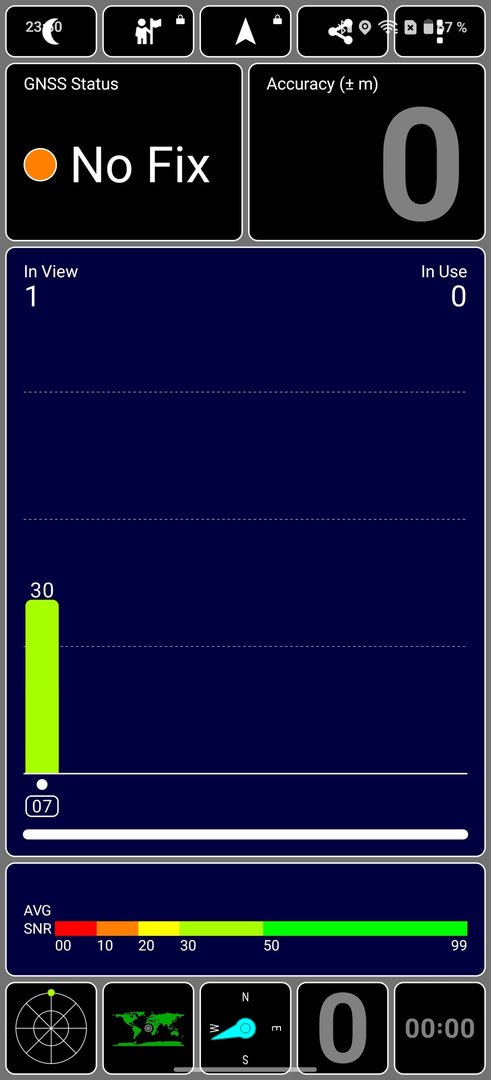

Hi zusammen, ich bekomme leider innen keinen GPS Fix mit dem OP13. Zum Vergleich nach wenigen Sekunden mit einem Samsung A52
Nach ca. 5 Sekunden
Auf dem OP tut sich nix
Ist das normal?

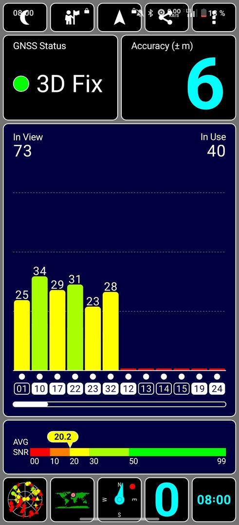

Ich habe gerade GPS Test (die app) geladen und ausprobiert (sieht von den bilden aus wie die, die du benutzt. Nach zwei Sekunden hatte ich 69 in view und 29 in use bei 3m Genauigkeit.
Ich vermute mal Location Services sind aktiviert bei dir und du bist auch in der Nähe eines Fensters?

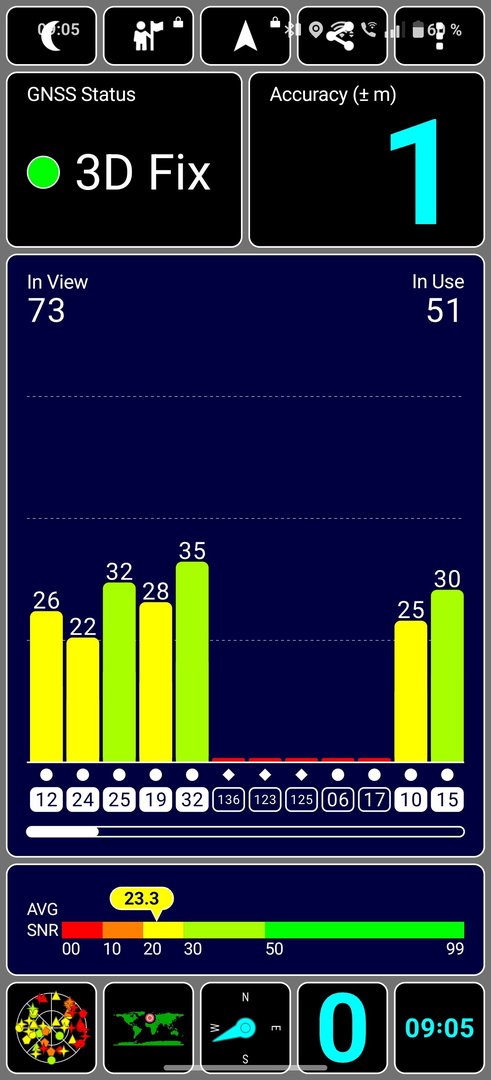

@liandri
Bei mir sieht das ähnlich aus wie bei dir nach ein paar Sekunden.

Ja natürlich sind die Standortdienste an.
Ich habe im Innenraum ausprobiert, wo mein altes Gerät wie oben zu sehen ist einen Fix bekommt und das OP13 nur einen Satelliten sieht.
Am Fenster wird es besser. Ich habe mir dann die App GPS Locker geladen. Dann sehe ich auf einmal wesentlich mehr Satelliten und der Fix klappt auch im Innenraum besser.

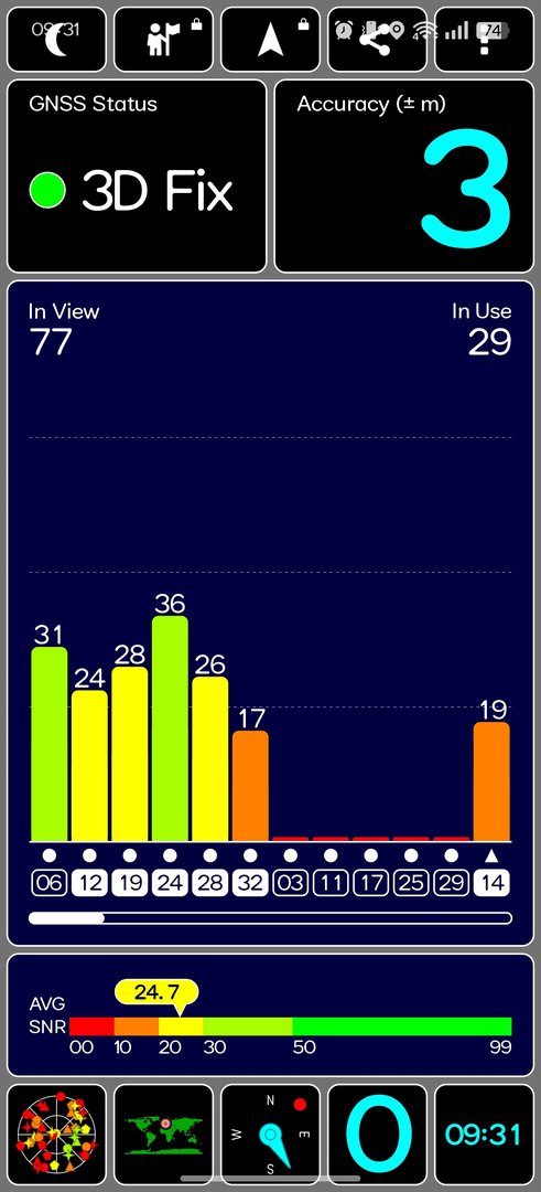

Innen, am Fenster oder draußen?
So habe es auch Mal getestet.
So sieht es innen nach paar Sekunden bei mir aus 😁
