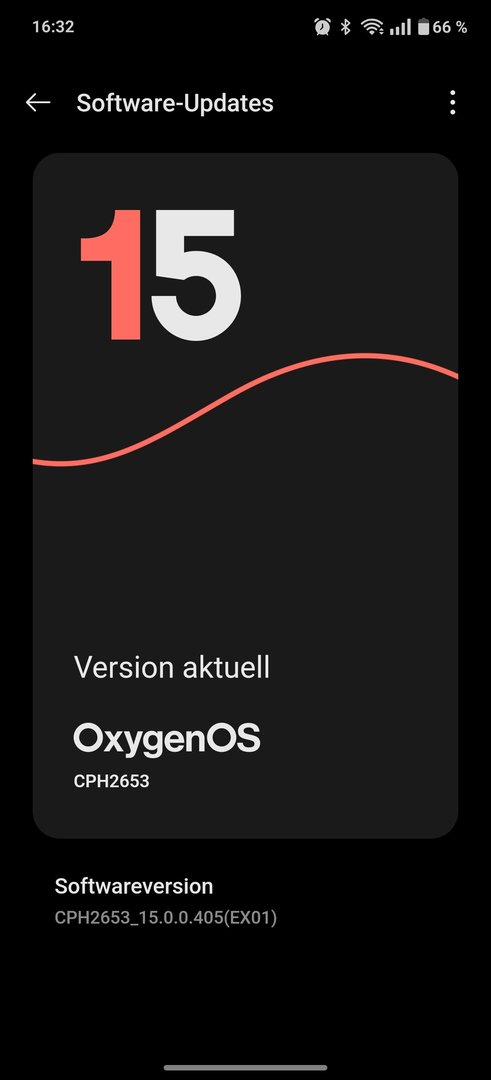

Auf der bin ich
Bzw muss ml schauen V2

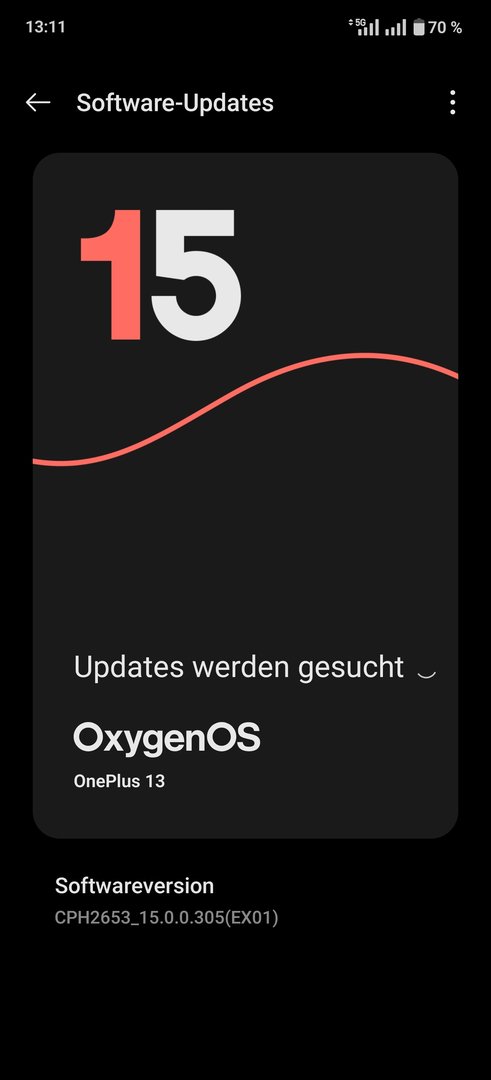

Hallo, ich habe noch die alte Version auf meinen Handy und das neue Update lässt sich nicht installieren. Das Problem mit den Neustarts ist immer noch vorhanden bei mir. Wie haben die das genau gefixt? Ich hoffe eher das ich das Gerät zurückschicken kann weil ich nicht mit solchen Problemen leben will.
