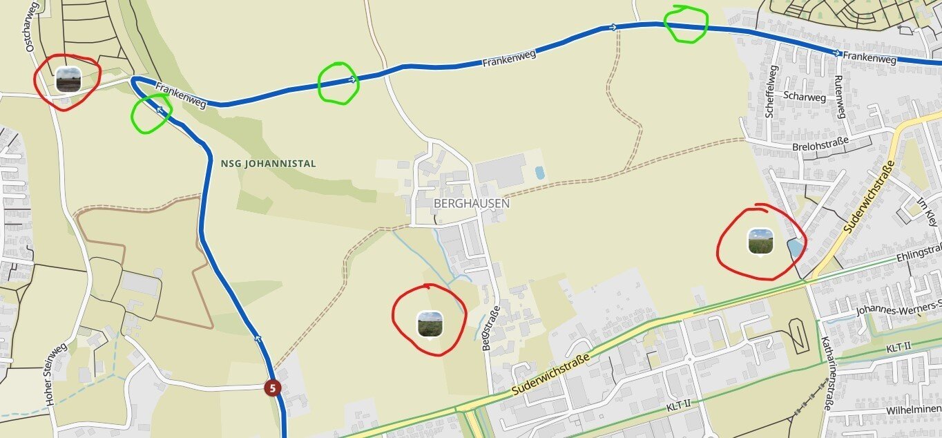

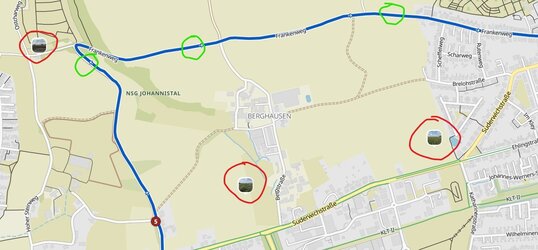

Ergänzung. Für diejenigen, die das Thema von damals nicht kennen, siehe Foto.
An den grün gekennzeichneten Stellen wurden die Fotos gemacht, und da wo sie rot eingekreist sind, hatte OnePlus sie dank fehlerhafter Standortbestimmung lokalisiert.
Also bitte mal schauen, ob das heute immer noch so ist.
