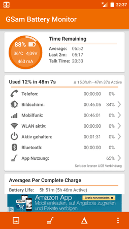

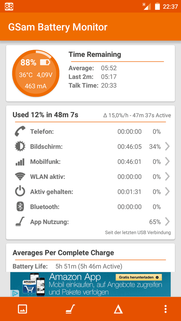

So seit dem vollständigen Laden heute Abend habe ich das Gefühl dass es einen Hauch besser geworden ist:
Allerdings wie gesagt Displayhelligkeit nur 20% und bisher nutze ich z.B. kein Whatsapp, das war jetzt tatsächlich nur kurz Bluetooth Übetragung und ein Bild mit PicsArt bearbeitet und hochgeladen, sonst nur Chrome Nutzung; Lesen und Schreiben im Forum... HSPA, kein WLAN. Warum da jetzt bei Mobilfunk jetzt 0% steht erschliesst sich mir überhaupt nicht. :confused2:

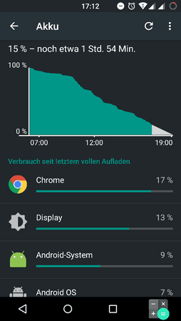

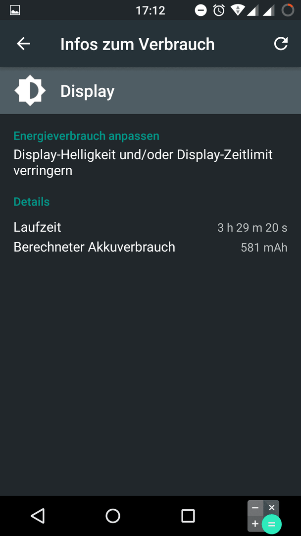

Joa ich habe, natürlich, eine schlechte Laufzeit. Den Grund habe ich nach wie vor nicht gefunden, das Ding wird beim Lesen warm wie beim Spielen, sonst mache ich nix damit.
