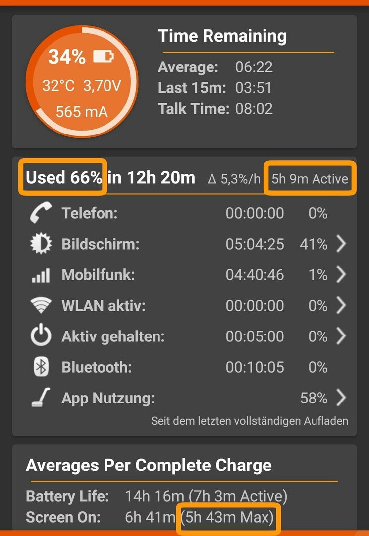

Ich habe das Two jetzt seit Montag... wir sind jetzt doch ziemlich warm miteinander geworden.... also im positiven Sinne, keine Hitzeprobleme. Ich spiele keine Spiele und mache eher selten Fotos, derzeit nutze ich auch kein Whatsapp oder ähnliches. DoT habe ich mit OOS 2.2.1 so 5 - 6h, je nachdem... aber ich lade meist schon so bei 15 - 10% auf, also sehr gut! :)
Ein 5,5" Display braucht nunmal Strom, da muss man sich im klaren drüber sein... man kann einfach keine Vergleiche mit 5zöllern machen. Ich finde deshalb dass sich das Two wirklich gut schlägt.
