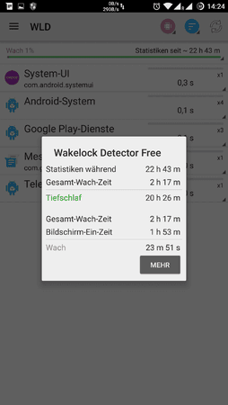

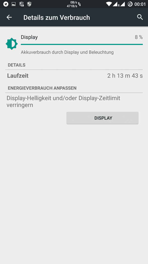

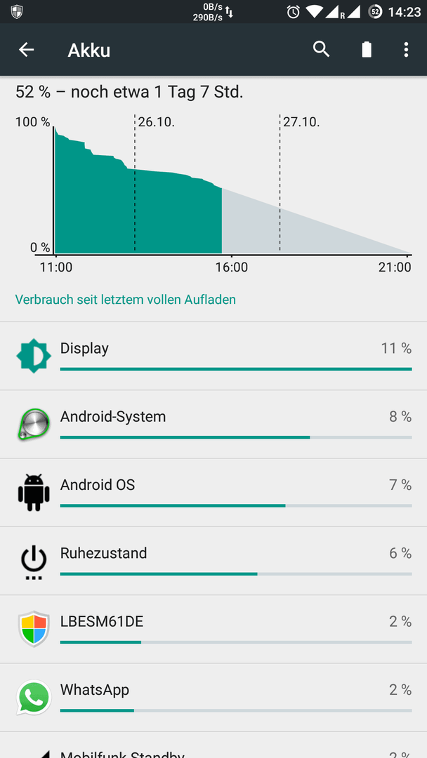

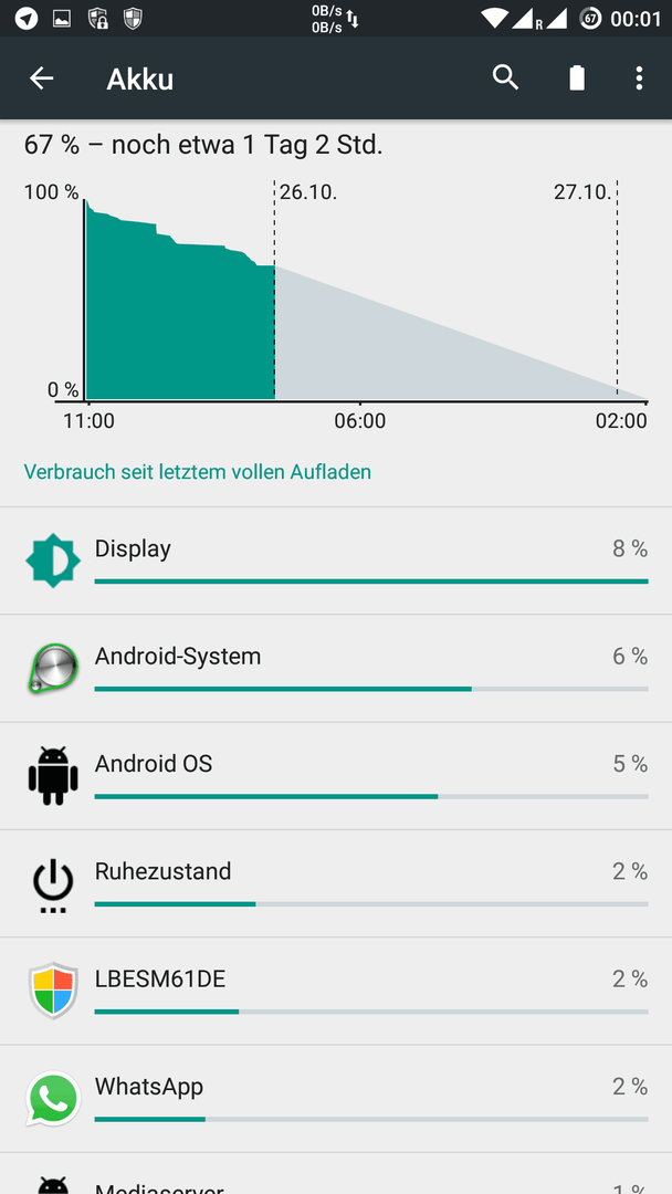

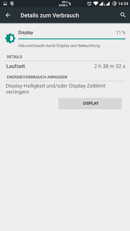

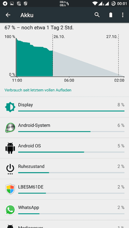

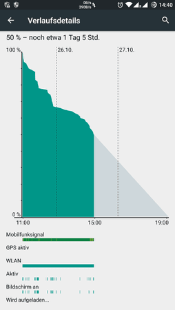

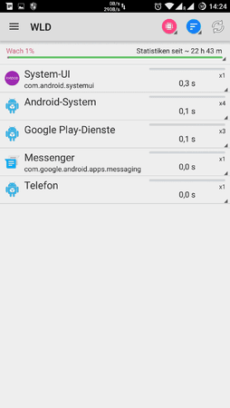

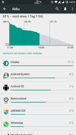

Hier sind mal Screenshots meines Akkuverbrauchs seit dem letzten laden von Gestern vorm schlafen gehen und heute Nachmittag.
[doublepost=1445866605,1445866521][/doublepost]Hab ausversehen einen vergessen und einen doppelt hinzugefügt - sorry
PS: habe den wakelock detector erst später hinzugefügt, daher die kleine Zeitversetztung zwischen den DOT's
[doublepost=1445867052][/doublepost]PPS:
Wen es interessiert: Ich habe per LBE Master Security z.b. jeglichen Zugriff auf die GPS Position unterbunden (bzw. zum "nachfragen" aufgefordert)
Ist schon interessant welche Applikationen alles auf meinen Standort zugreifen wollten. Ich will telefonieren - erstmal Standort abfragen. Ich will ne SMS schreiben - erstmal Standort abfragen. Ich öffne meine Kontake - erstmal Standort abfragen, klar ne?
Edit: Ich hab jetzt nach knapp 40 Stunden mit rund 4 Stunden DOT und ca 35 Stunden Tiefschlaf noch 15% Akku. Könnte besser sein, bin aber schon zufrieden damit.
