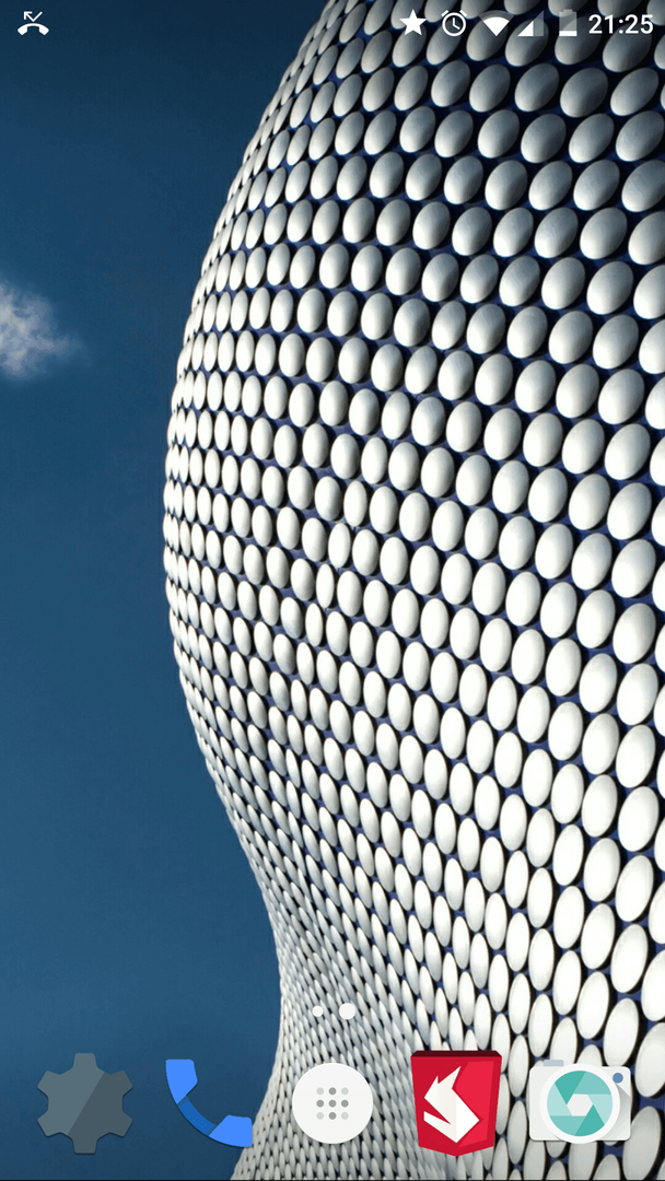

Komisch, bei mir geht's...
Stock 2.1.2
PS :led leuchtet auch
Edit:
Ups, Bild vergessen

Hast du nicht nur wichtige Unterbrechungen angeschaltet? Sieht auf jedenfalls so aus auf dein Screenshot das Stern Symbol. Schalte das mal aus und probiere es nochmal evtl ist dein Problem damit behoben.
LG Fonsi
Äh, dass Bild ist von mir... Und bei mir geht es ja [emoji2] [emoji2]

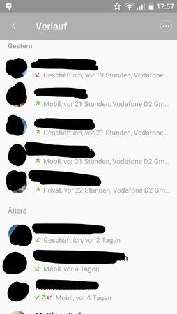

@vergilbt: könntest Du mal ein Screenshot posten, wie in der Stock-Telefon-App unter "Neueste" ein verpasster Anruf dargestellt wird. Evtl. durch einen kleinen roten Pfeil? Denn ich habe nur 2 Arten von Pfeile: für ausgehende und eingehende Gespräche, beide in grün. Danke schön im voraus.
E voilà...
Aber Achtung, hier ist ein Theme drauf... Daher etwas andere Darstellung. Aber der rote eingehende Pfeil ist zu erkennen
