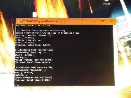

Versuchst du ein Recovery zu flashen? Ich vermute einen Fehler in der IMG-Datei. Nochmal neu herunterladen und MD5 Hash kontrollieren.
Moin,
ich bekam diese Meldung im cmd Fenster nach dem Flash eines Recoveries, ich das Gerät direkt aus dem FastbootMod dorthin booten wollte, das Recovery aber nicht installiert war.

ich habe leider das selbe Problem!
Ich hatte mein OP Two gerootet. Habe dann die Beta vom Oxygen 3.0 geflasht und damit war mein recovery weg, TWRP neu Flashen will einfach nicht klappen. Es kommt der oben beschriebene Fehler! Ich habe bereits alle TWRP bis 3.0.2.0. probiert und immer das selbe problem!
Ich hatte mir auch vorher extra ein Backup gemacht, kann es aber nicht flashen weil ich kein recovery habe:unsure:
Im Anhang ein Bild.
Ich hoffe hier kann mir wer helfen!
Viele Grüße...
