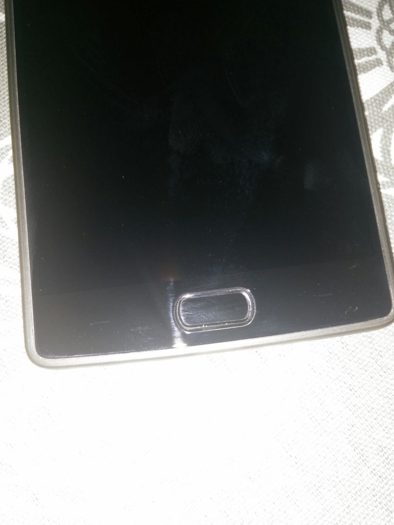

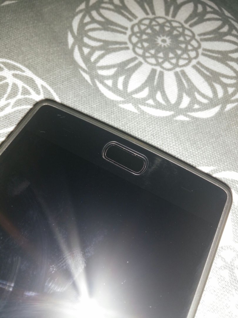

Hat das noch jemand das die Beschichtung des Rahmens ab geht? Nervt mich extrem!

Was f für eine Beschichtung? Besseres Bild ohne Blitz?
